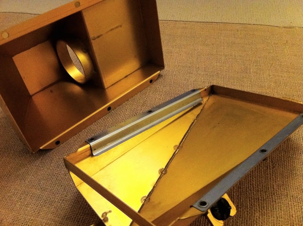

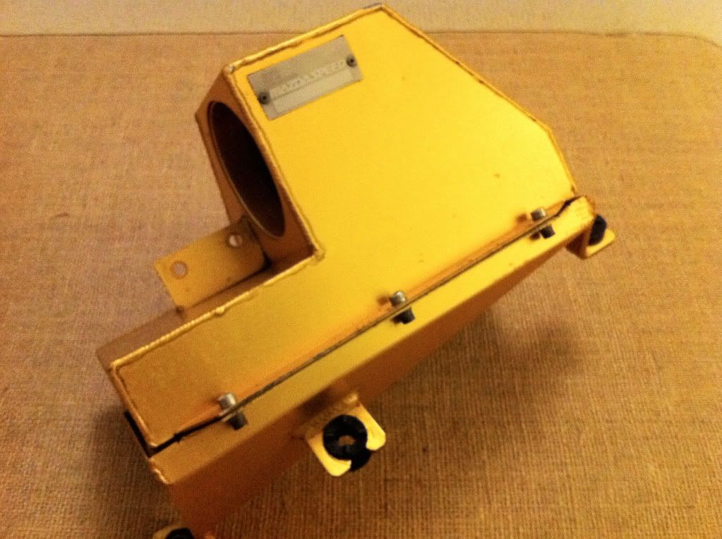

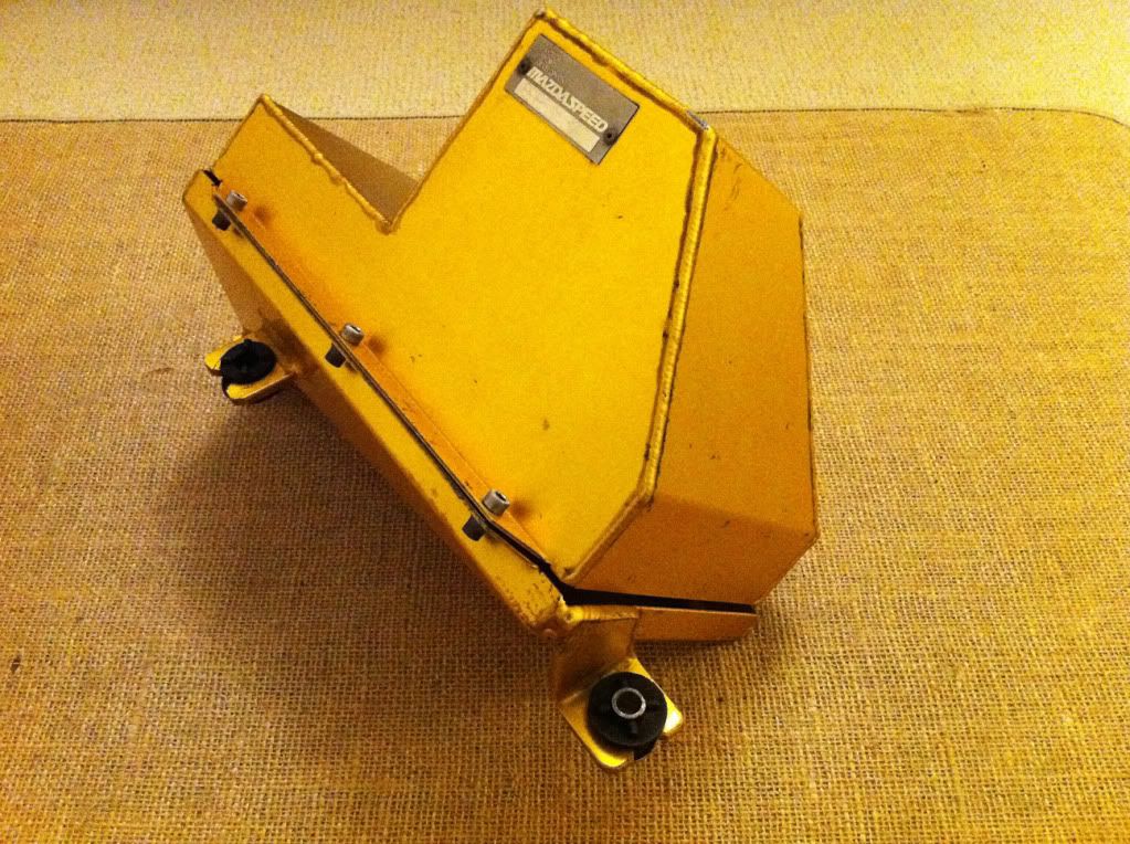

Le principal (voir le seul) intérêt que je trouve à l'admi Racing beat est de suprimer l'horrible coude serré entre le débitmetre et la boite à air.
Et donc une admission type Mazdaspeed ou ARC est bien sûr une meilleure solution
Admi mazdaspeed
http://rupewrecht.com/forsale/fs_ms_mx5_na8airbox.jpg
http://i301.photobucket.com/albums/nn78 ... G_0988.jpg
http://i301.photobucket.com/albums/nn78 ... G_0983.jpg

Purée, l'admission Mazdaspeed gold... :bave: :bave:
Y'en avait (a?) une à vendre sur MX5Nutz y'a quelques semaines.

Message Publié : Sam 28 Déc 2013, 17:03
Message(s) : 7640
y a bien que le gold qui puisse avoir de l'interet!.... pas de volumes, métallique près du collecteur, pas vraiment plus d'air frais en entrée avec une restriction de la surface utile du filtre + étanchéité autour du filtre très aléatoire!
bref c'est JDM mais pas perfo du tout :tantpis:

Oui c'est clair que ce n'est pas l'idéal, mais c'est l'une des moins dégueulasse pour les MX5 :sic:
Idem origine à ce niveau là, le filtre est dans la partie basse
Après en mieux avec full stock derrière il n'y a guère que la Jackson racing (très chère pour ce qu'elle est :roll: )
et puis l’accordéon entre la boite et le papillon est une abomination :x
