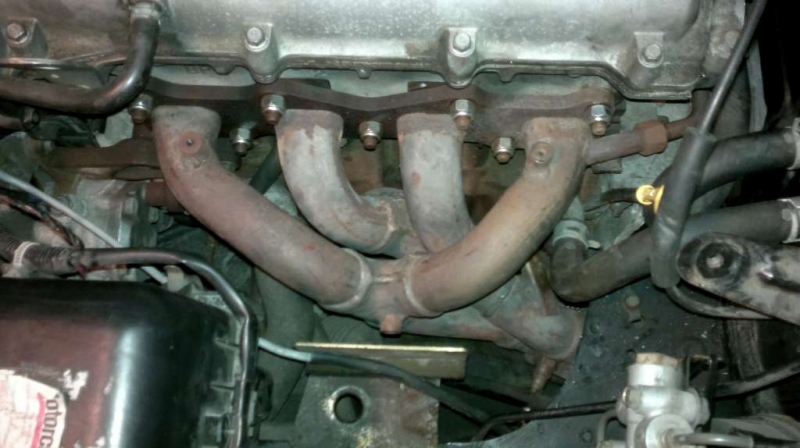

Mais en effet j'ai du virer mon 4/2/1 Racing beat pour remettre celui d'origine.
Ci-dessous une photo après avoir démonter le bocal de LDR pour plus de visi.
NB1.8 année 2K

Je ne vois pas assez sur ta photo. En voici deux pour illustrer :

ça y est je crois que je vois ce que tu veux dire.
J'ai peut-être oublié de refixer la patte de fixation ou bien j'ai une merdouille avec celle-ci. :tantpis:
Merci je vous tiens au jus d'ici ce soir.

+ 10 000 pour TONIOO !!!
C'était bien la patte rigide qui tient la durite de Liquide De Refroidissement qui était cachée et qui s'était glissée entre le collecteur et le joint. :woo:
