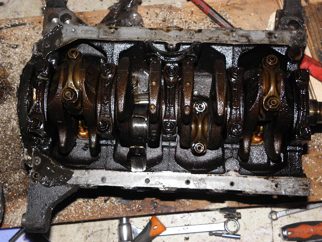

Bon voilà le moulin est en pièces...

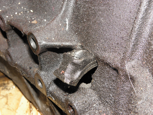

Après avoir démonté les supports moteur, j'ai eu comme une surprise :o
effectivement il va marcher moins bien maintenant :aie:

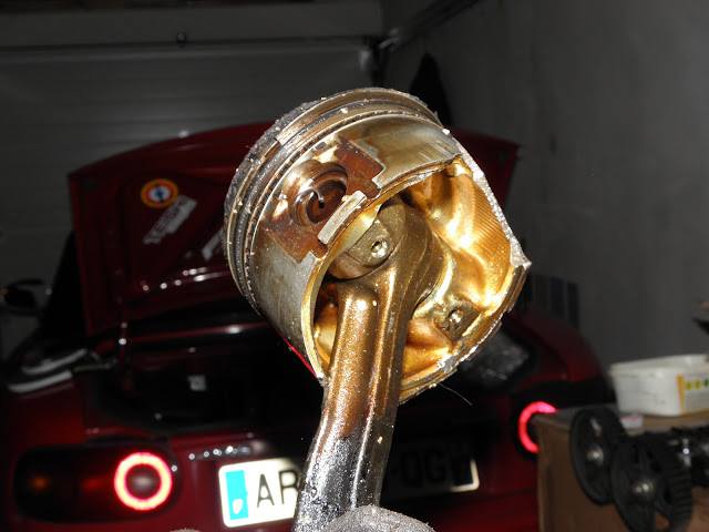

et le piston
Bon donc j'ai la réponse du: pourquoi elle tourne plus?

Ah oui, là on comprend pourquoi ça ne tourne plus !!

On connais les causes de la casse ?

Le trou n'est pas sur le carter et il est un peu gros :lol:
néanmoins si tu en cherche un pour tenter l'expérience , j'en ai un pas cher.
Pour les raison de la casse, je suppose un manque certain d'huile...

Un manque d'huile? J'aurais plutôt misé sur un sur-régime pour que le chapeau de bielle et ses boulons cassent comme ça : Trop d'accélération en montée du piston, le chapeau arrache les vis, le piston/bielles restent en place (ne redescendent pas), le vilo refait un tour et vient buter contre le pied de bielle qui traverse alors le bloc.
Sur un manque d'huile tu bouffe les coussinets et les paliers de vilo, mais ta bielle ne se désolidarise pas comme ça.
Comment est la culasse? Les soupapes sont elles tordues?

Ah ouais quand même :o . Je m'attendais pas à voir un truc comme ça non plus :aie: .
ça a dû faire pas mal de bruit quand c'est arrivé :lol: !
Clair, si c'est ce que pense Yo, tu dois avoir 4 soupapes pas très jolies à voir :roll: .
un coulage coussinet fini bien souvent comme ça :aie:
