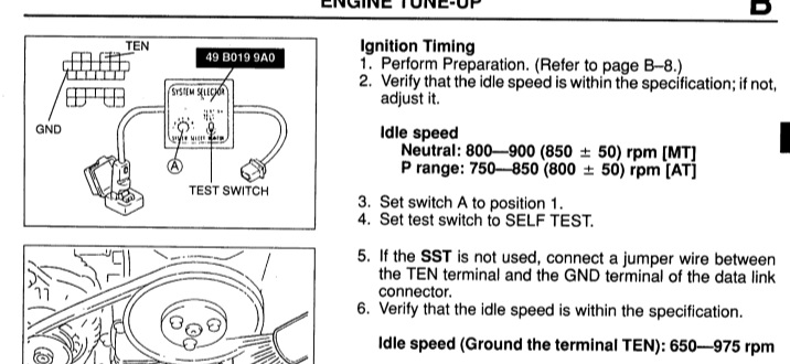

pour le code erreur j'en sais rien mais pour la vis de ralenti dans mon manuel il est effectivement dit qu'il faut faire une manip electrique pour pouvoir régler le ralenti.

Ton manuel explique t'il comment faire la manip électrique pour régler le ralentie ?

il faut relier la borne 10 à la masse:
pour cela il faudrait d'abord re-devisser sans cette manip (pour moi cette manip interdit à l'ECU d'effectuer des corrections... genre le régulateur automatique de ralenti qui compense la variation réalisée au tournevis :aie: )

Mais maintenant, il me reste tout de même des interrogations, ma vis de papillon est serrée à fond, et malgré cela, le ralenti est "normal", et du coup quand je mets le moteur (tournant) en mode test, celui-ci remonte bien de 25tr (audible), mais il n'est pas comme il devrait être, à savoir ~850tr (puisque c'est la valeur qu'il a sans être en mode test).
Comment on peut (si c'est possible) faire baisser le ralenti ? (déserrage de la vis puis reset ECU ?)
