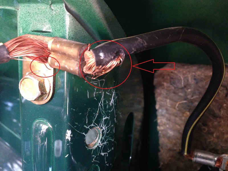

Pour le fil denude au niveau de la batterie, prends nous qq photos ca sera + simple ;)

Voila quand je disais qu'il était dénudés , c'est plutôt il est croqué.

oui là ta masse est plutot pourrie et c'est dangereux!...... tu devrait la remplacer ou la refaire!

Perso la photo de la masse ne m'inquiete pas + que ca. Par defaut le fil est denude a cette endroit alors qu'il le soit un peu + ne me semble pas etre un probleme (ca serait le + la par contre il faudrait agir vite).
Cote batterie, ca me semble un peu faible mais bon, ton probleme de demarrage a chaud ne vient certainement pas de la. Le mieux je pense serait de poster un message dans la section Nord pour voir s'il n'y a pas une session bricolage de prevu et ou qq1 d'un peu experimente pourrait jeter un coup d'oeil et t'aider a changer bobines, bougies et faisceau que tu as commande.

à l'inverse ta masse ,dénudée ou pas , si la jonction à la caisse était propre et bien serrée, me semble correcte (les fils pourait être totalement dénudés sans altérer le fonctionnement.
pour le fil plus, par contre........ oula :o idéal pour foutre le feu...

tu n'as pas forcement tort mais on voie sur sa photo que le fil de masse bien qu'en parti dénudé est propre , la masse semble l'etre aussi et il dit que depuis qu'il a changé la batterie ça marche, donc , il y a relation de cause à effet, soit la connexion chassis ou batterie etait pourrie, soit la batterie etait bien fatiguée.
