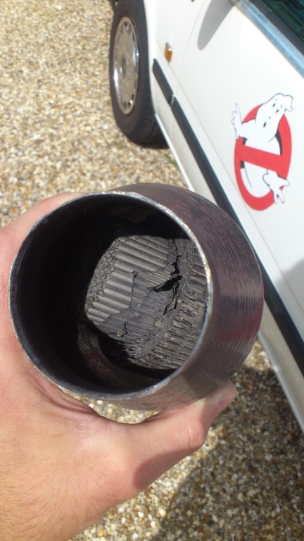

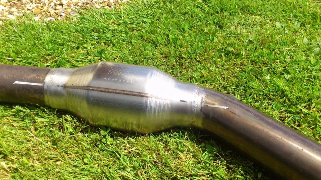

Des news de cette histoire.
Tout d'abord le nouveau cata soudé car le premier était bien "usé" :aie:
Remplacement de la sonde cette semaine, totalement plug & play. Après un clear du voyant moteur, il n'est plus réapparu.
Il reste encore un problème à régler, du côté de l'allumage. Je n'irai pas jusqu’à dire qu'il est la cause de la détérioration du catalyseur mais Ludoo se plaignait d'un comportement bizarre depuis quelques temps.
Je fais un topic pour ça ;)

Il est à quel niveau sur la ligne du coup ? :oops:
Tu as trouvé un fantôme dans le vieux Cata ? :ptdr:
Message Publié : Mer 12 Août 2015, 23:02
Message(s) : 8645
Localisation : Rouen
Il se trouve sur l’intermédiaire, juste après le collecteur.
Je n'ai pas voulu prendre de risque en ouvrant le cata, c'est pour cela que je me suis placé près de Ecto-1 pour parer à toute éventualité, mais tous les fantômes qui étaient retenus dedans s'étaient déjà échappés :tantpis:

c'est le cata d'origine qui était dans cet état ?
Message Publié : Sam 29 Avr 2017, 12:28
Inscription : Mer 3 Juin 2009, 10:09
Message(s) : 363
Localisation : Montigny le bretonneux
Non c'était le cata GWR :(

moi qui viens de leur prendre un collecteur avec cata ça me rassure pas ...
Message Publié : Mer 3 Mai 2017, 01:55
Message(s) : 363
Salut Cerise, j'ai un échappement complet GWR qui a environ 7 ans, j'imagine que depuis ils ont amélioré et fiabilisé :)
Je pense que GWR a changé de fournisseur de catalyseur car il y a une différence entre celui qu ils m'ont "dernierement" livré et l'original d'apres Tonioo.
