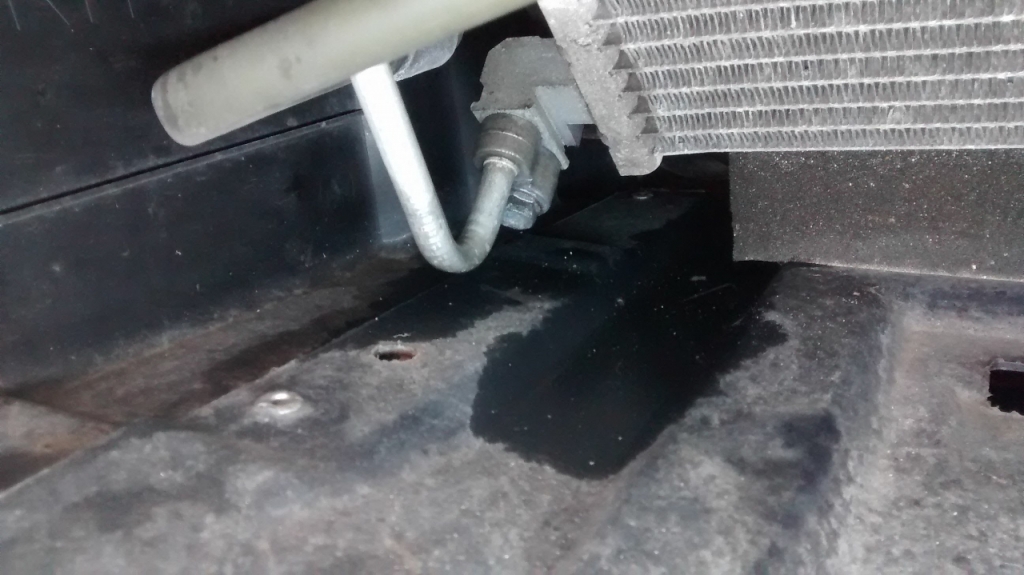

Bon du coup après une journée on va voir si ça fuit .. ou pas :
Ben ça fuit et sans avoir besoin de démarrer !
Quand on sait où cela se trouve et qu’on avait finalement tout devant son nez sans avoir besoin de démonter..
A travers la grille de calandre, photo et vidéo et vous verrez les bulles au niveau où se trouve le joint torique donc en théorie c’est pas méchant.

Au final, c’est bien le joint torique le coupable, un traceur a été mis en place et test et validation aujourd’hui

On doit être nombreux mais sans le savoir et pour le coup c’est assez facile a vérifier à travers la grille de calandre.
Naturellement on doit assez peu utiliser nos clim qui font sécher ou se dilater ce fameux joint torique et du coup génère une fuite ou s’évapore le fluide et l’huile PAG qui fuit d’où la belle tâche que l’on aperçoit.
Je voulais savoir combien j’avais perdu mais finalement ils ne ce sont pas posés de question... ils ont purgés avec la machine et ont remis du neuf incluant une couleur verte pour tracer plus facilement en cas de fuite ..
Je ne pense pas que ce soit un problème de fiabilité mais simplement suivant (non) utilisation avec les années et bien le joint est mort.

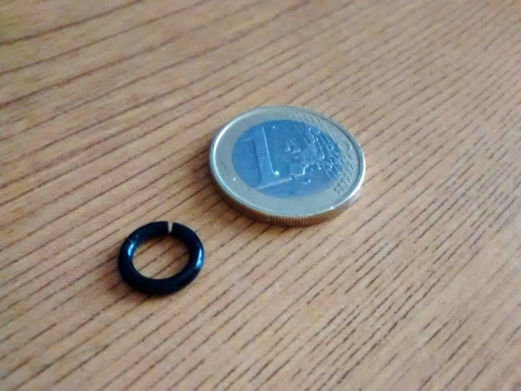

Voilà, c'est fait pour le changement du joint.
La tête du coupable:
Il était coupé net. Ni sec, ni craquelé.
Je pense que c'est plus un défaut de fabrication du joint ou un mauvais montage usine qu'un manque d'utilisation de la clim.
Le mécano m'a dit qu'il ne restait pratiquement plus de gaz dans le circuit.
Donc un conseil à tous les possesseurs de NC climatisées, regardez à travers la grille de calandre s'il n'y a pas une trace de fuite sur le plastique sous moteur. Ma clim faisait toujours du froid donc c'est un coup à y laisser un compresseur.
