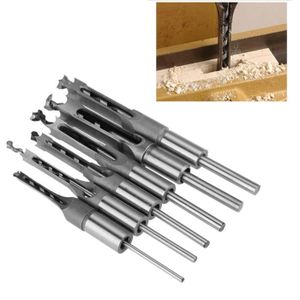

Misho a écrit :
(*) Quoique, est-ce faisable ? Je vois pas bien comment la fraise peut passer radialement dans l'intérieur du trou de poulie... ?
Avec une fraise carrée :red: ou une brocheuse :

les rainures sont faites avec des machines à brocher.

Message Publié : Jeu 4 Juin 2020, 22:30
Spécifique surtout, au même titre que la taille d'engrenage ou l'electroerosion fait rarement partie d'un parc machine général pour apprendre les bases de l'usinage ;) no offense, c'est justement ces bases qui permettent d'appréhender la plupart de ces machines spéciales !
Sinon la fraise carrée c'était à moitié une connerie, mais c'est pas adapté à la situation :aie:
