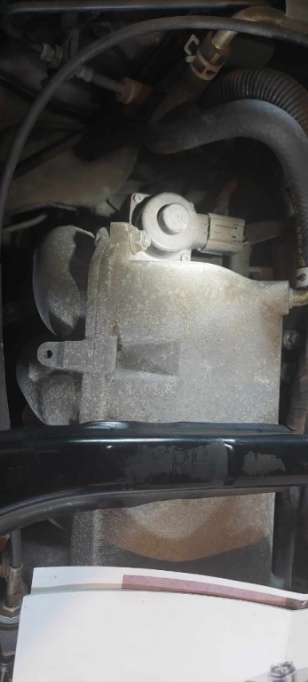

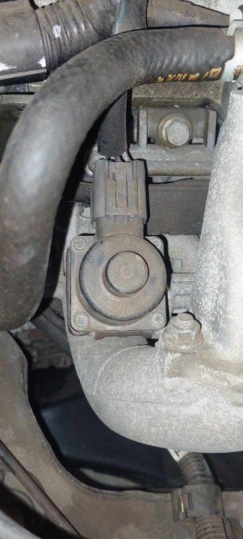

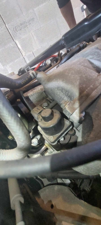

Voilà où se situe ma vanne; elle ne ressemble pas beaucoup à ce que m'a fourni en image et en réf, Aerogela, je comprends pas ...

Elle est située derrière le plenum, et je ne vois pas à quoi elle est reliée en dessous, je ne vois pas les entrées/sorties où viennent les durites
On retrouve sur google, les images disparues du sujet "comment inhiber la vanne EGR" (https://www.google.com/imgres?q=mx5%20F ... M3oECGcQAA) mais je ne vois pas tout; les images semble représenter la même chose que ce que j'ai, mais on ne voit pas tout ...

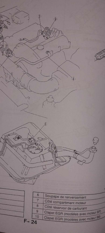

La réf fournie par Aerogela me semble du coup erronée, car pas semblable à ce que j'ai vraiment : KLG5-18-741; voilà ce que je vois dans mon manuel d'atelier:
Comment démonter cette vanne du coup, faut-il tomber le plenum ? Est-ce que la réf donnée par Aerogela correspond d'après vous, à ce que j'ai mis plus haut ?

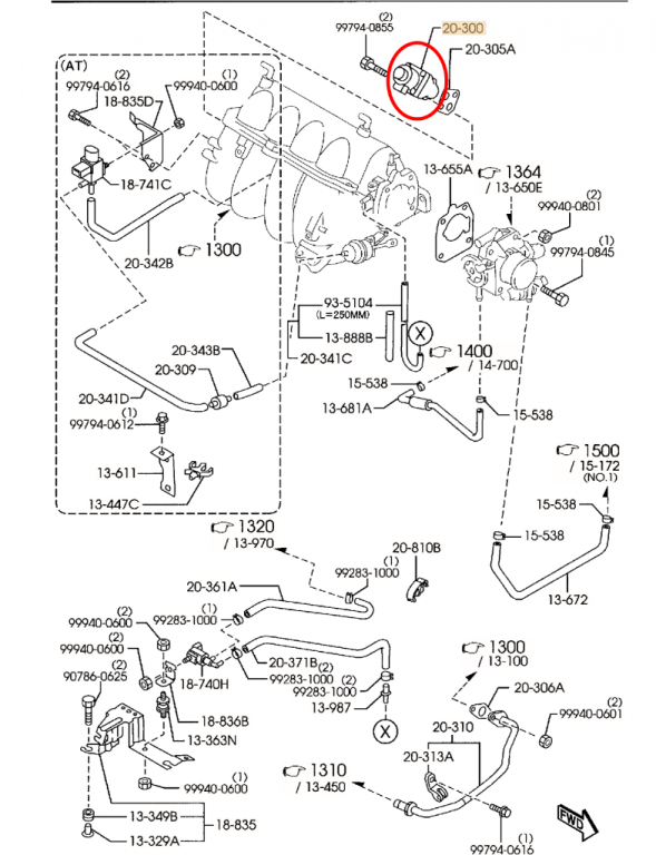

J'ai compris, c'est de ma faute, sa référence est BP6F-20-300A. Désolé :oops:
Elle est ici dans la vue éclatée :
Là les photos de la pièce correspondent :
Elle est affiché à 484,42€ HT dans l'EPC.
