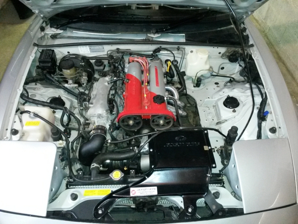

Voilou pour moi
Une JR que je recommande fortement :love2:

Je te confirme que la JR est juste hallucinante !! Ça change radicalement :) et le son est juste magnifique , couplé avec un afm rx7 je porterai une photo aussi dès que j'ai un moment :)

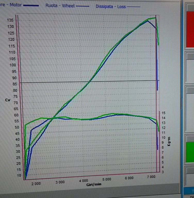

Voici le gain sur ma na 1,8 av/ ap montage de l'admission JR. Et pourtant capot ouvert donc sans gavage de l'air par la bouche.
On voit aussi que la puissance continue de monter jusqu'au rupteur :love2:

Mon avance était déjà à 14 degré pour les 2 passages. Mais sur les 1,8 la précision du pointeur est pas nette...
