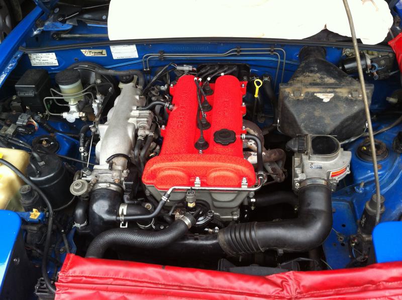

Je cherche pas d'excuse lol, je suis très content de mon système d'admission (il doit y avoir une photo sur une des pages précédentes), d'ailleurs il faudrait faire des tests pour en être sûr, mais à ECU / MAF équivalent je suis pas sûr que son système marche beaucoup mieux que le mien :P .

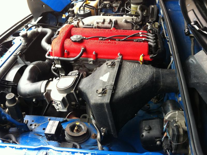

ça pourrai être utile de faire une boite afin de capter l'air qui vient du phare comme sur les photos ou pas ?
voir plus long le long de l'aile

le mieux c'est pas de prendre l'air dans la baie de pare brise ?

c'est le mieux mais je peux pas a cause du CT suisse, toute les modifs que je fais doivent pouvoir passé le ct ici, donc je peux pas percer le tabluier pour prendre l'air dans la baie de pare-brise

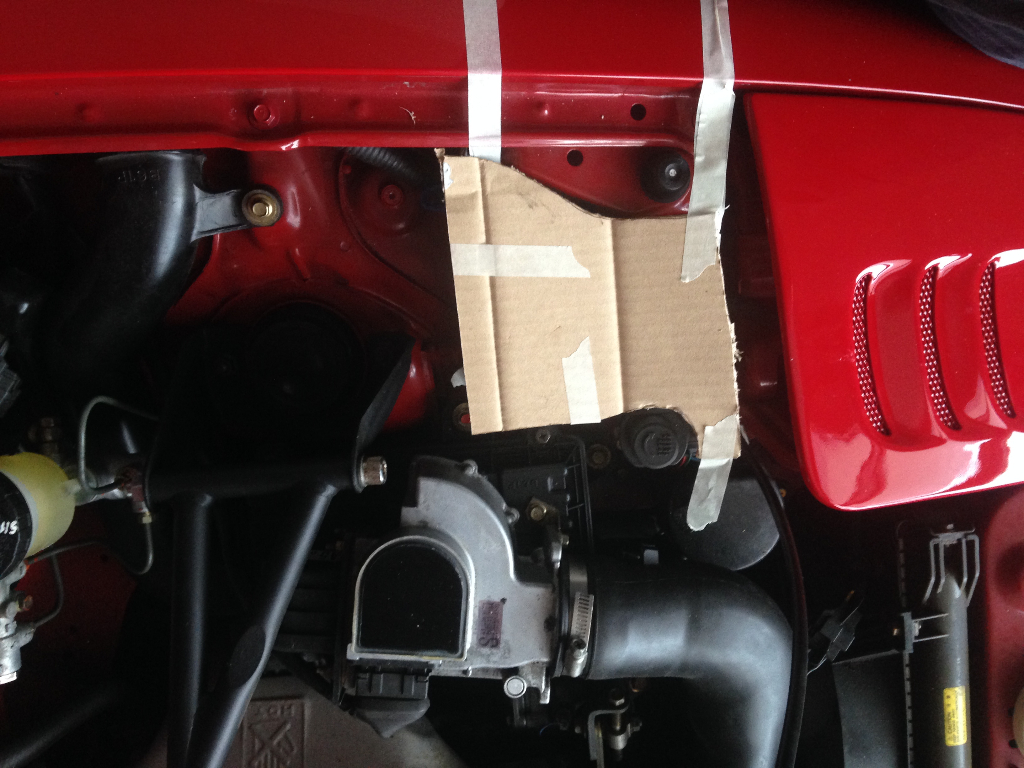

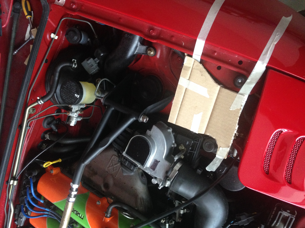

pevosan a écrit :
Vu sur Clubroadster :
Cette photo c est en cours de construction ou définitive ?
On peut profiter de la dépression au niveau du pare-feu sans passer à travers ? :?

pensez à garder de l elasticité pour la boite . d origine un petit accordéon sur la durite d air c est pas simplement fait pour faire jolie. :ttt:

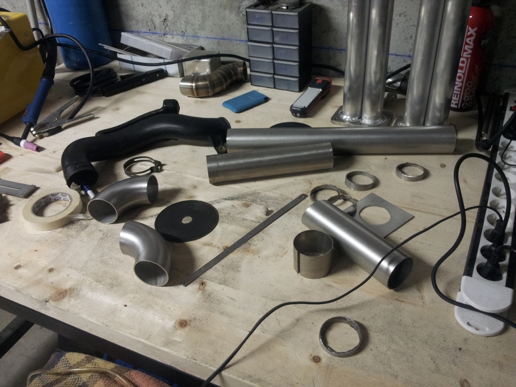

j'ai attaqué aussi de mon coté :hello: je compte faire un truc simple pour allez chercher l'air dans la cloison pare-feu ... en gardant l'esprit de l'admi d'origine ....
j'en suis la pour le moment :aie:
y a encore un peut de taf lol :boxe: :aie:
