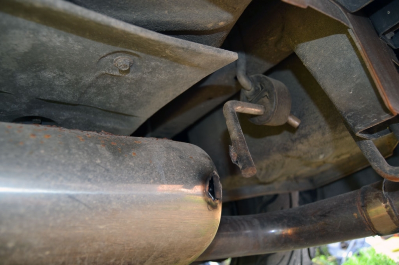

guillaume650 a écrit :
tu triche tu compare des pots avec intermediaires et d'autres sans (d'ailleur le RB ne se monte qu'avec l'intermedaire RB non?).... etlà cela fait 500€ le rb!
Sur les NA, l’intermédiaire est forcement vendu avec le silencieux, car d'origine le silencieux et l’intermédiaire ne font qu'une pièce. Sur les NB c'est deux pièces séparées, du coup on peux acheter que le silencieux.
Pour le MX5parts, on est au moins deux sur le forum, à avoir eu une des fixations qui à cassé. Mais deux cas de casse par rapport au nombre qui n'a aucun soucis. :tantpis:
Un de mes collègue à ressouder la fixation, mais si elle casse de nouveau je prendrai surement un RacingBeat.
