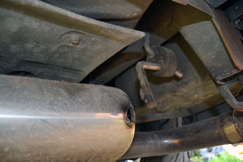

La surprise du jour :aie:
Silencieux Mx5Parts.

Message Publié : Mar 9 Avr 2013, 17:03
Inscription : Lun 9 Avr 2012, 12:51
Message(s) : 475
Localisation : Loiret (45)
J'ai refais trois soudures sur le mien " bon kali T :jap: " (mx5parts aussi)
Ha ben tu vois : t'en est au stade où ta voiture optimise elle-même les périphériques ^^

Trop de puissance, la soudure a été expulsée :red:

La soudure n'a pas laché ceci dit...la ZAT c'est une autre question :etonne:
t'avais pas eu des soucis avec déjà ?

Pour bien préciser le contexte, ma ligne est une fabrication maison, et elle tire légèrement sur le silencieux. Donc cette patte de fixation était en contrainte, mais pas non plus énorme.

zone affectée thermiquement, mais maintenant que tu le dis c'était peut être un terme "perso" d'un prof ou deux...mais la soudure a tenu au pot, c'est le métal qui a chauffé autour de la soudure qui était fragilisé, la loose pour le trou du coup :aie:
