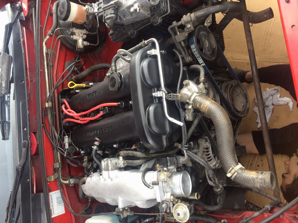

Ca remonte !

tout remonté, fume et consomme toujours autant

C'est pas faute d'avoir prévenu malheureusement.

rien fait au bas moteur
