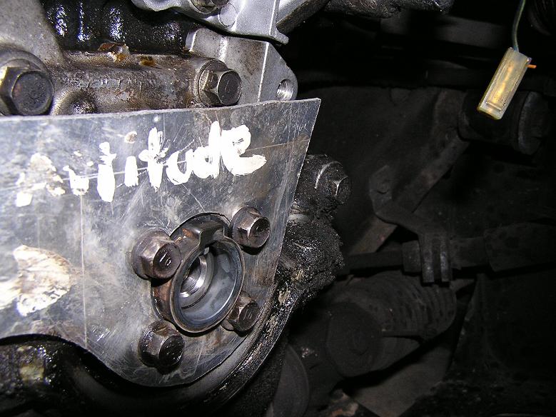

euh... la je comprend plus du coup :?:
La poulie a bien 4 trous mais c'est un nez long?
NA 1.6 115cv...On improvise, on s'adapte et on domine...

vermoutch a écrit :
bizarrement, la clavette d'origine était une courte :sic: celle de chez ILM réf Mazda que j'ai acheté est donc identique à l'origine... mais un peu courte effectivement...
bon ben je mettrai une longue a la prochaine distri,
la clavette que tu montres dépasse du nez, elle dépasse aussi de la poulie non? Comment tu fais pour serrer ta vis alors?
Si tu fais la réparation à la loctite, je ne pense pas que tu puisses changer ta clavette :non:
L'histoire de la clavette qui dépasse c'est pour les nez gros. La vis de vilebrequin prend la poulie de la distrib et la poulie damper.

vermoutch a écrit :
Moi je pense que j'ai un nez long fin (pas gros nez) :etonne: :etonne:
Elle est de mai 1990 USA :?
à votre avis?
En tout cas ca m'empeche pas d'avoir le problème de clavette qui s'use... :tantpis:
la solution loctite 660, ce sera pour demain...
C'est bien nez long :) . Donc ton moteur est probablement un échange standard.
Rappelons quand même qu'un vilbrequin qui n'est pas réputé fragile peut présenter des problèmes s'il est serré n'importe comment pas un mécano du dimanche.
Mon nez court :
