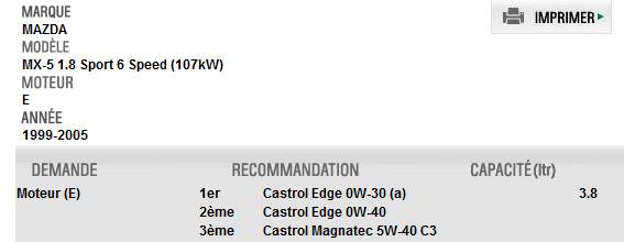

Je suis aller sur le site castrol et je vois que pour une Nbfl 1.8 sport boite 6,ils préconisent ceci :
Je trouve ça fluide (0w40) !!! pas vous ?
J'ai ma vidange qui approche en faite et je me disais,que je pourrais testé étant donné que je ne consomme pas une goutte.

Moui, si tu l'utilises en hiver par -15 ?
Sinon 5w40 c'est pas mal :)

Ok,donc aucune utilité pour moi ;)
J'étais juste étonné que castrol là préconise juste à cause de la boite 6.
A l'heure actuelle,je roule avec de la EDGE 5w30.
Hein ? :?
0W40 est moins fluide que 5W30 à température normale de fonctionnement. Le 0W signifie qu'elle se rapproche plus rapidement de la viscosité à la température normale de fonctionnement qu'une 5W.
Sinon pourquoi tu veux changer alors que tu dis justement que t'as aucun soucis ? Tester quoi ?

Oui c'est pour testé,comme j'ai la boite 6.
