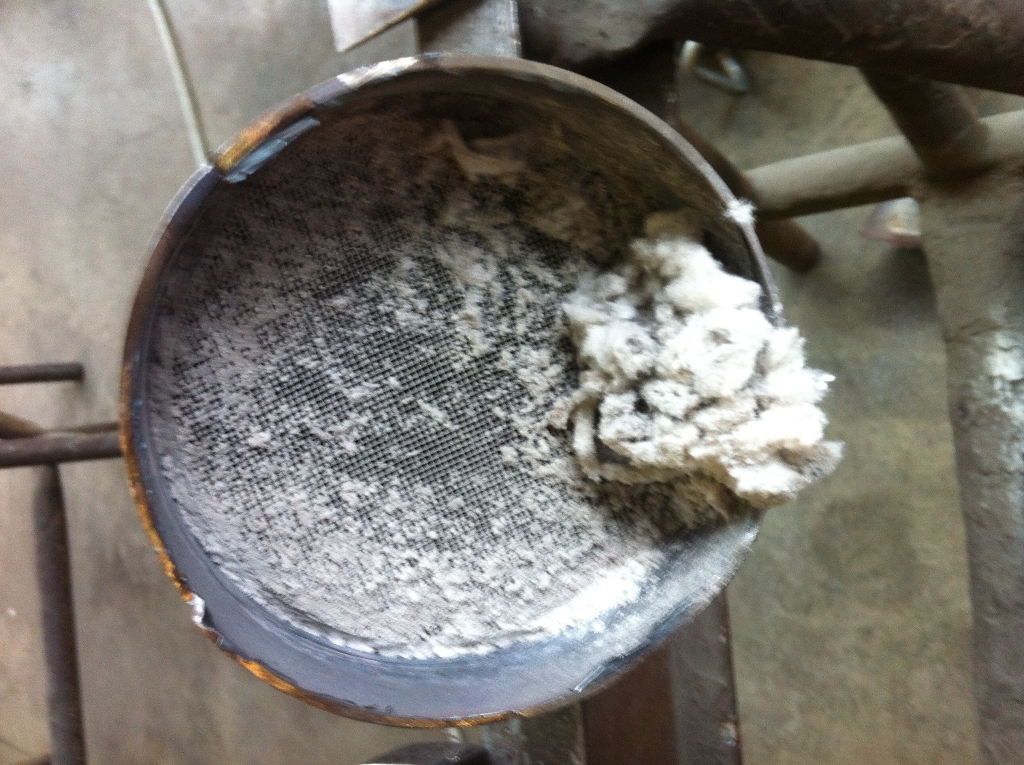

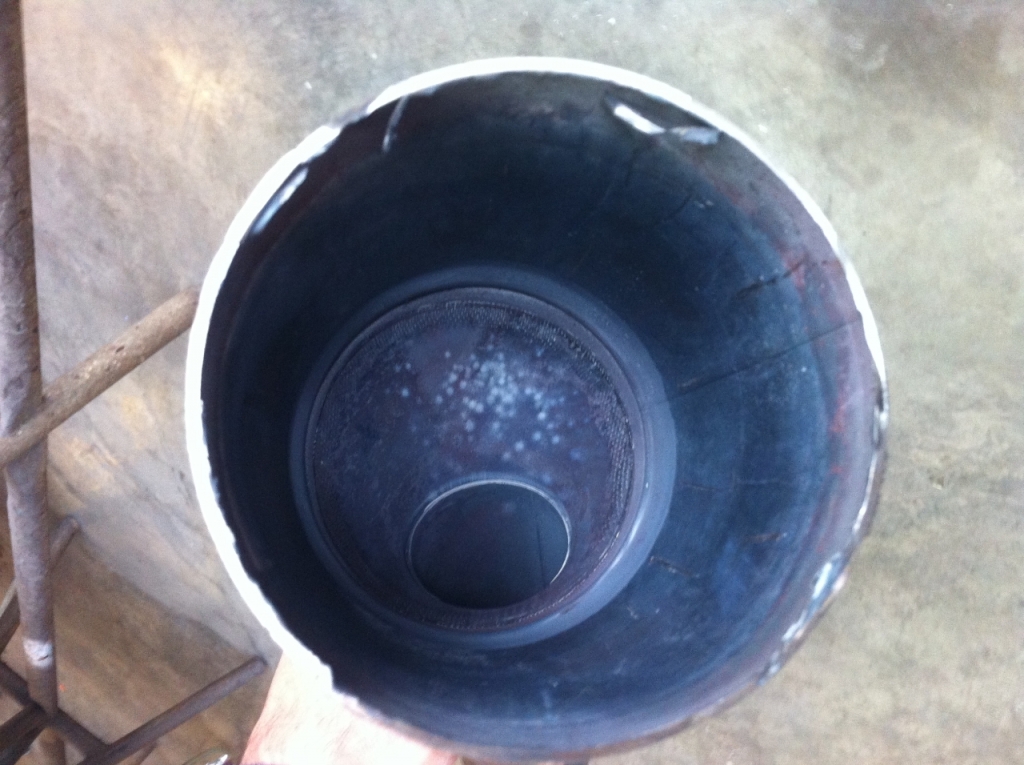

Et bien :etonne: Il ne restait finalement pas grand chose. Ça a du mettre un certain temps quand même pour en arriver là.
Le deuxième n'est pas joli joli mais je le remonterai comme ça. C'est pas bête l'idée de Néo de souffler dedans dans l'autre sens, mais pas juste avec une soufflette.
Et tu n'as pas de voyant allumé comme ça ?
Message Publié : Jeu 21 Mai 2015, 08:30
Message(s) : 12205
C'est bien que Racing Beat fasse le mid pipe en 2 morceaux maintenant. Ce matin 7h et 7°C ça reveille d'aller bosser topdown en chemise :lol:
Le coup de soufflette n'ayant fait partir qu'un tout petit peu de poussière, j'ai pris la disqueuse :cubitus:
Un quart d'heure plus tard c'était nettement mieux :cyp:
Il va se ressouder dans la journée, je remonte le tout ce soir :faim:
Je m'attend à avoir un voyant, on verra le code annoncé. Mais bon ça revient à rouler avec un collecteur aftermarket decat et un midpipe libéré :oops:

de souvenir tu es reprog donc la carto est peut être modifié pour ne pas allumer de témoin moteur en cas d'absence de cata.

Oui tu devrais avoir une erreur normalement :sic:
Je sais que lorsque tu remplaces ton collecteur par un collecteur sans cata il y deux solutions :
    Déplacer la seconde sonde en partant du moteur après le second catalyseur sur la ligne intermédiaire mais cela ne sera d'aucune utilité dans ton cas :aie:

Bien vu PatST, mais en même temps, si je fait le rapprochement avec celle de Ludoo que je vient de réparer, le cata était cassé et le voyant ne s'est pas allumé pour ça.

J'ai quand même eu 2 fois le voyant qui s'est allumé en rentrant des 2 dernières sortie circuit, mais à chaque fois P0421 : http://www.obd-codes.com/p0421 :tantpis:
Pour le CT il y a cata high flow dans le collecteur BBR et un autre dans la mid pipe RB, non ? On croisera les doigts pour ça passe...
Pat je te dis ce que tu as gagné pour avoir trouvé quand tout est remonté et que la voiture fonctionne bien, j'espère ce soir ;) Merci pour votre aide à tous en tous cas, j'avoue que j'ai eu l'air bête quand j'ai démonté le collecteur et que je l'ai trouvé vide :cyp:
