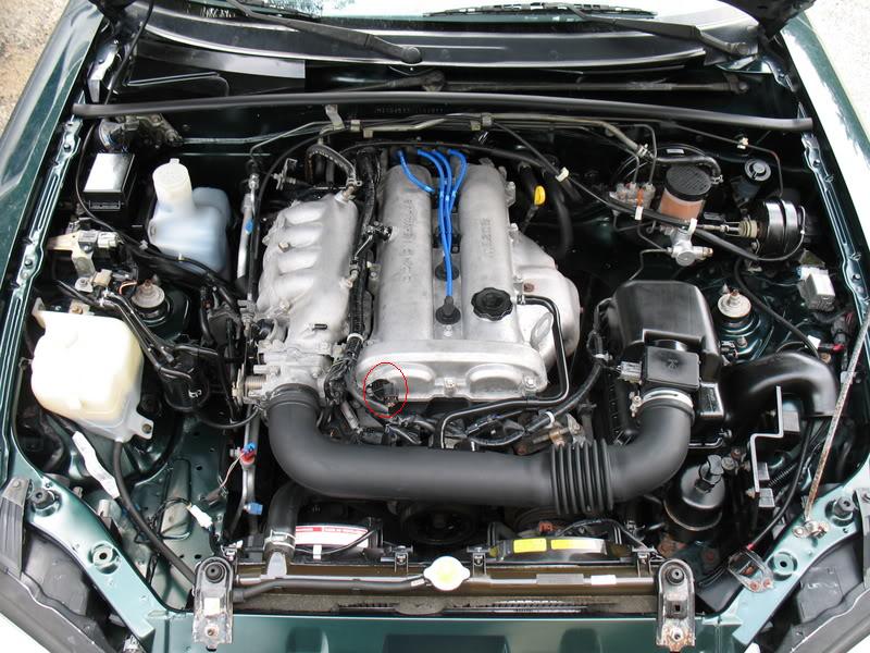

PG a écrit :
Mets une photo! (j ai une NA:-) )
Même une video :D
Donc si j'ai bien compris:
- Sur NA: Le CAS est à l'arrière du moteur et son joint pisse assez régulièrement.
- Sur NB, le CAS change totalement d'aspect mais surtout passe devant le moteur (voir le petit cercle rouge devant l'arbre à came gauche).
Sachant que les culasse et couvre-culasse sont quasi identique entre NA et NB, ils ne se sont pas donné la peine de mettre autre chose qu'un foutu capuchon pour boucher l'ancien emplacement du CAS :boxe:
Le voici: http://www.mx5parts.co.uk/camshaft-mk2-25-p-3808.html (évidemment pas en stock :aie: )
Du coupe je repose ma question: Ce joint "capuchon" sur NB a t-il une tendance à fuir ? Quelqu'un l'a t-il déjà changé ?
