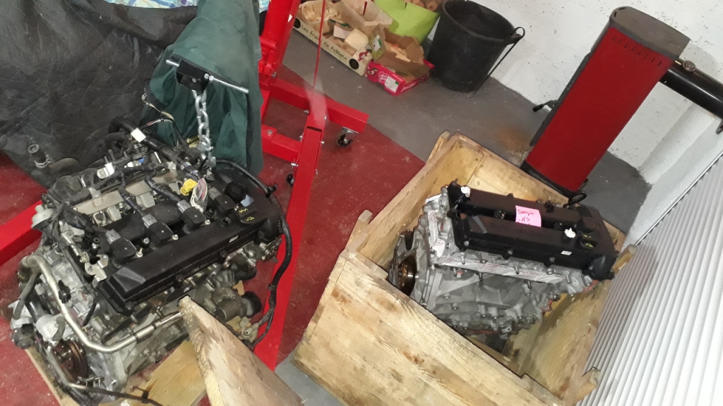

Et hop, moteur reçu

Bon,ben t'es en rodage :D :D
Tu peux poster dans"il est bô mon moteur" :lol:

C'est bô, c'est propre, mais le post-it "HS" dessus, c'est normal ? :cyp: :blague:

Ca serait con de remonter le mauvais dans un moment d inattention :)

Le HS est surtout pour indiquer que les bougies qui sont dedans sont à changer si j'arrive bien à lire ^^

Oui bougies HS, elles servent juste à boucher les trous
Maintenant j'attends le berceaux qui est parti en sablage / époxy :roll:
