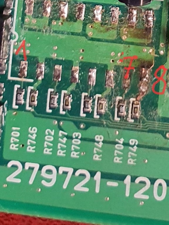

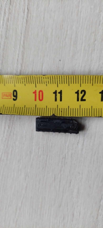

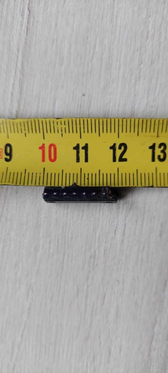

Le composant SDK06 qui a cramé suite au court circuit de deux bobinages de la vanne EGR à été dessoudé par mon ami . En dehors de ce composant, deux pistes avaient été détruites par la chaleur dégagée par le SDK 06 qui rendait l'âme : les pistes proches de la patte 7 et 8 du composant.
Les résistances proches du SDK06 n'ont pas été touchées .
Dessoudage , nettoyage du circuit au coton tige et acétone pour enlever le vernis .
Le nouveau SDK06 a été ressoudé , les pistes abimées ont été reconstituées . Une couche de vernis a été mis en place pour protéger les soudures .
Une intervention qui a pris 6 heures car nous étions en mode découverte et il fallait vérifier le schéma de la carte . Le circuit est au minimum composé de trois couches .

Photo du composant enlevé

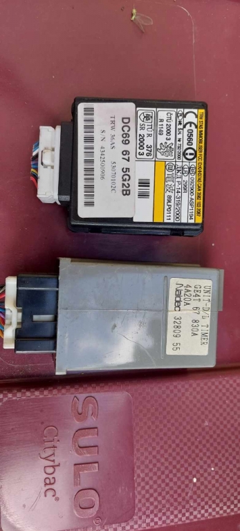

de ce que j'avais vu sur les schémas électriques quand je réfléchissais au problème de démarrage de la NBFL d'Erwan, il y a un boîtier d'anti-démarrage séparé (immobilizer) qui doit être côté gauche sous tableau de bord, qui reçoit l'info de l'antenne autour du contacteur à clé et envoie l'autorisation de démarrage au calculateur par un seul fil (Rouge/Noir sur borne 3S du calculateur).
Message Publié : Lun 14 Oct 2024, 04:49
Message(s) : 4510
Oui, c'est ce boitier (celui du haut)
ça confirme que quel que soit le calculateur, la voiture démarrera; test le W-E prochain avec mon calculateur de secours

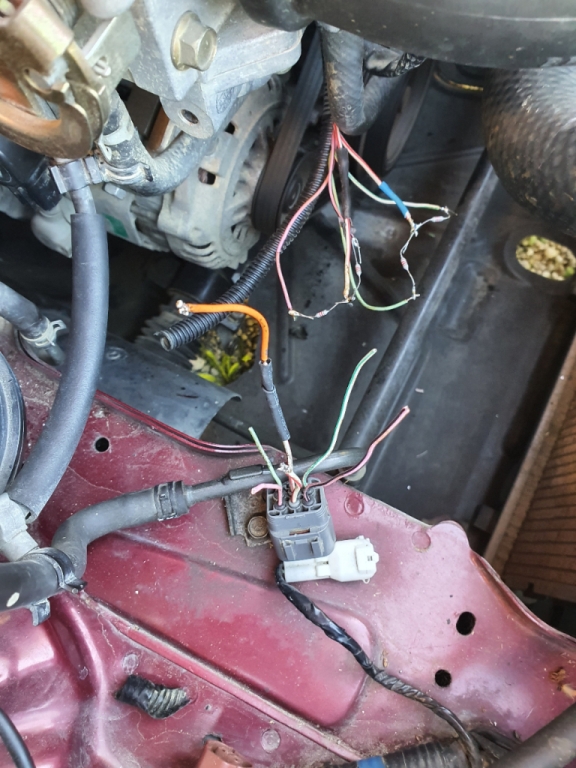

Que de bonnes nouvelles aujourd'hui , un calculateur qui a perdu la commande de la vanne EGR peut se réparer et je teste en ce moment une modification du faisceau de la vanne EGR pour éviter de griller le calculateur Et ça marche :woo:
Le principe est de limiter le courant qui va au calculateur en traversant les bobines de la vanne EGR . Si une bobine se met partiellement en court circuit :3 ohms au lieu de 22 ohms comme c'est arrivé sur la mimi de Yellowdog, le calculateur n'aime pas du tout et un composant crame ( voir la photo quelques pages au dessus )
Je teste une modification qui remplit le cahier des charges , modification invisible , le connecteur reste branché sur la vanne EGR , facile à faire pour celui qui maitrise un peu le fer à souder et surtout qui ne génère pas de code défaut ni de lampe allumée au tableau de bord .
Voici la photo du proto , je viens de faire 30 km avec plusieurs démarrages , pas de défaut antipollution au tableau de bord , pas de codes défaut, les résistances ne chauffent pas :jap:
Il ne me reste plus qu'à faire un montage propre et rédiger un petit tuto .
Si certains possesseurs de nbfl sont inquiets pour leur calculateur, ils peuvent débrancher la vanne egr en attendant le petit tuto qui va bien . Ils auront un défaut antipollution au tableau de bord qui disparaîtra après 4 démarrages après la modification .
Sur cette photo , la prise de la vanne egr démontée , le montage provisoire et surtout ce qui n'est pas visible sur cette photo ; l'absence de témoin au tableau de bord alors que le moteur tourne . :D
