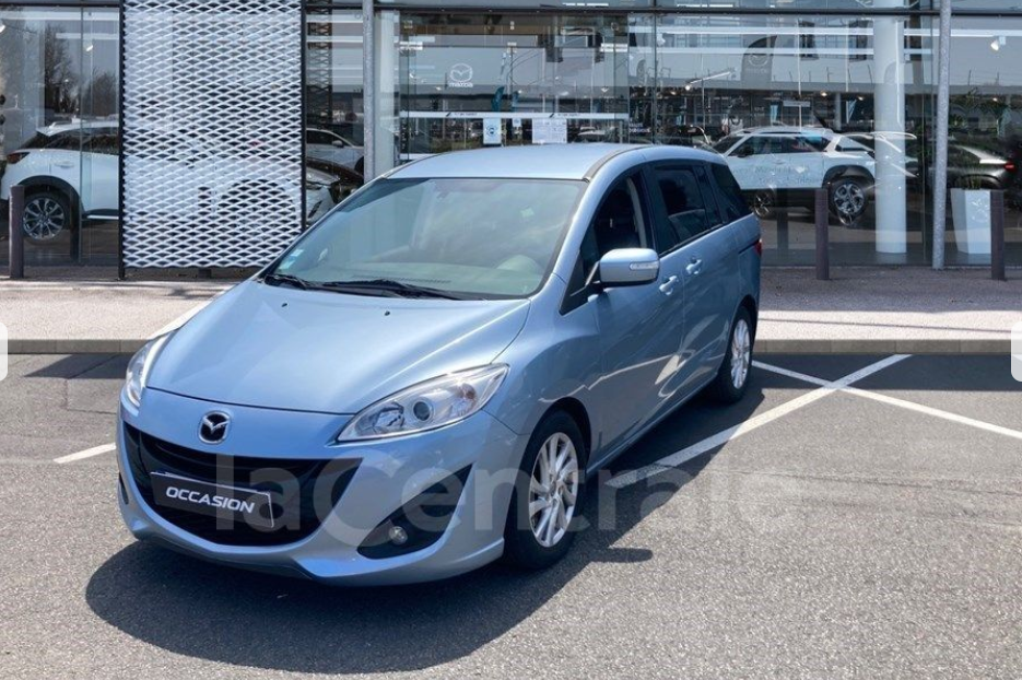

Et j'ai, depuis 2019, une Mazda 5 CW en 2.0 DISI I-Stop 150cv à la maison. :P
Une des rare Mazda 5 2.0 vendu en France!!!!! car quasiment toutes les ventes se sont faite en diesel et dans une moindre mesure en 1.8 essence. :aie:
On en est très content à la maison pour transporter des grands chiens. (dogue Allemand, saint Bernard, terre neuve, etc......) car ma femme est toiletteuse canin et félin.
Pour le transport des chiens, ce n'est pas tous les chiens cités en même temps!!!!! :aie: :ptdr:
Il y a de la place mais il y a quand même une limite!!!!!! :P
Le seul reproche que l'on peut lui faire, c'est sa transmission trop longue qui pénalise le potentiel du moteur mais ça ne le rend pas désagréable à l'usage pour autant.
C'est un modèle de ce type => Mazda 5 phase 2
La finition Elegance était la plus haute finition en essence. La version Dynamique n'existait qu'en diesel du moins en France.
