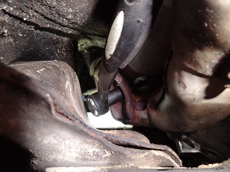

Message Publié : Mar 18 Déc 2012, 21:18
Message(s) : 7423
Fixation resserrée :)
Impossible de placer une clé plate, la vis est dans un renfoncement :tantpis:
Seul outil qui passait, le petit cliquet par en-dessous.
Difficile à mettre sur la vis car berceau à moins de 5mm.
Une fois dessus, même pas un centimètre de débattement (en haut la caisse, en bas l'échappement) :sic:
J'ai forcé assez fort jusqu'à entendre un "crac" en dévissant. Puis j'ai revissé et arrêté après 3 "crac" :aie:
Elle ne semble plus bouger :)

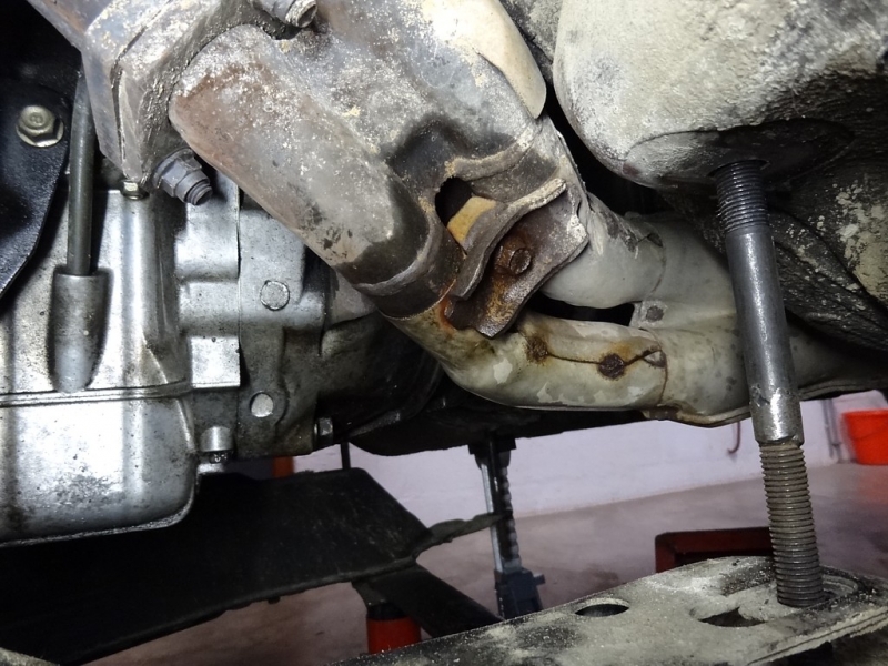

Message Publié : Dim 30 Déc 2012, 18:48
Message(s) : 7423
Finalement, j'ai réussi à la serrer correctement avec un grand cliquet :)
Comme ça, il y a assez de place pour y accéder facilement :aie:
