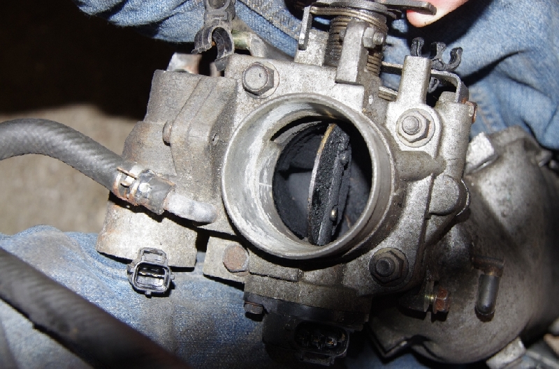

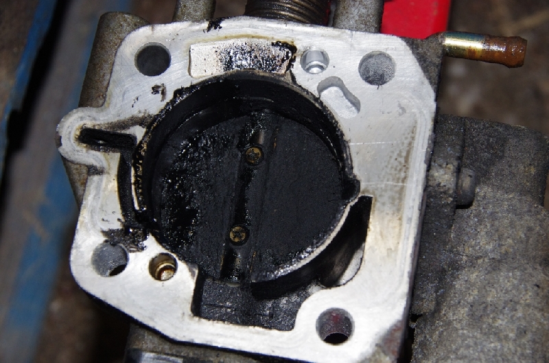

Mais ce qui est étrange c’est que ça commence juste après le papillon et que c’est plutôt homogène. C'est hyper gras. On passe le doigt il ressort tout noir et huileux.
L’admission en plastique avant le pap est sèche et non gras.

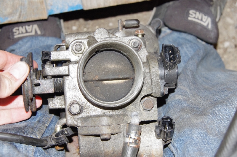

Côté pap, on voit bien le côté gras du côté sec :

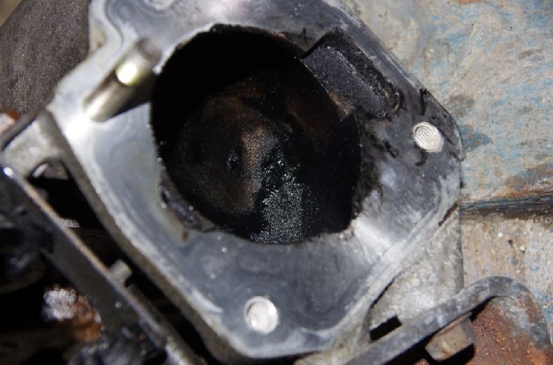

Après avoir démonté le pap :sic: :? :
Du côté de l'admission on voit la sortie de l'EGR, c'est moi qui est nettoyé l'huile autour du trou, c'était tout pareil homogène :
Pour moi il y a que deux choses qui peuvent amener de l’huile ici : EGR ou le reniflard. Seulement les conduits de l’EGR sont eux, encrassé certes, mais pas gras. Et côté reniflard, j’ai changé la vanne PCV donc je ne vois pas ce qui pourrait poser problème. :idea:

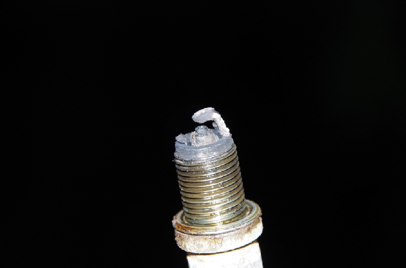

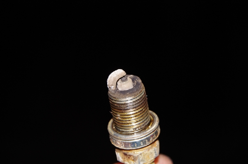

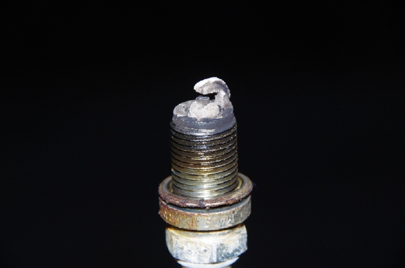

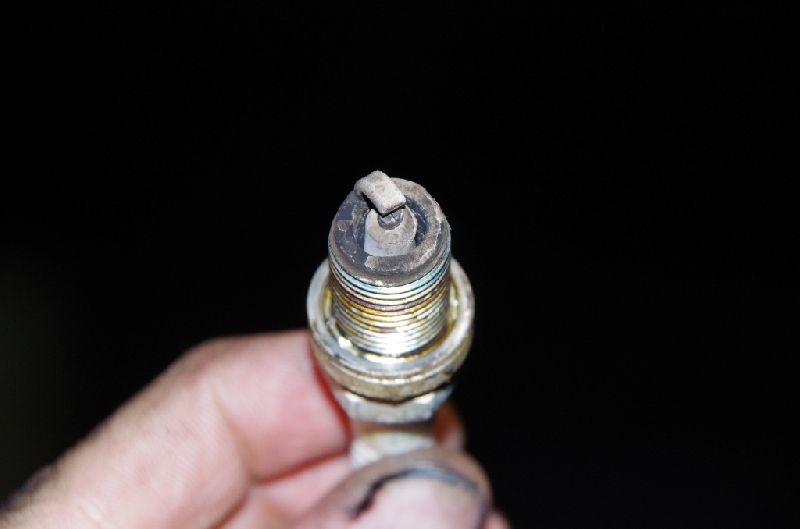

Bon autre chose, l’état des bougies ! Je n’ai jamais vu ça. Une croute sur toutes les bougies : :vomi: :boxe:
N°1 :
N°2
N°3
N°4 :o :o
Je rappelle qu'elles ont à peinne 15 000 km !
C’est bizarre car franchement la voiture tournait très bien ! Conso normale. (sauf l’huile) Je pense que c’est des dépôts d’huile brûlés sur les bougies, non ?

Je viens de pensé que aussi au vu de la couleur, la manière dont c'est noir, il y a forcément une histoire avec la vanne EGR.
Parce que mon huile est tout de même assez propre.
Regardez la photo des dépots, c'est clair que c'est pas que de l'huile.
Je vais voir mais je m'oriente quand même pas mal vers vanne EGR foireuse ET joints de queue de soupapes HS.

Et au vus des photos de mon admission ouverte, il y a des trucs qui m'interpélent.
Comment la partie au dessus des papillons du VICS peut elle être si grasse ?! Vous avez vu la section d'arrivée de l'air dans cette zone ? C'est tout petit comparé aux conduits longs. Comment autant d'huile peux arriver là ? Comprend pas :tantpis:
Est-ce que une fuite au niveaux des joints de queue de soupapes admission peut pulvériser pour revenir dans l'admission ?? Je doute quand même...
