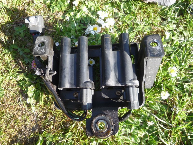

Victoire :woo: On ne va pas se laisser emmerder par des bobines, non mais oh :red:
(notez la subtile mise en évidence du gazon printanier)
En regardant sur le net, j'avais eu un espoir en voyant ça: http://www.mx5city.com/part/coil-pack-m ... rettyPhoto avec le trou ouvert, et bin non :tantpis:
Pour le démontage, pas d'astuce particulière: il faut se contorsionner et dévisser cette $*@#* de vis. J'ai réussi avec un petit cliquet 1/4 Norauto et sa douille de 12. Ensuite, tout sort d'un bloc. Pas de corrosion vu la quantité d'huile moteur qui fuit par là :aie:

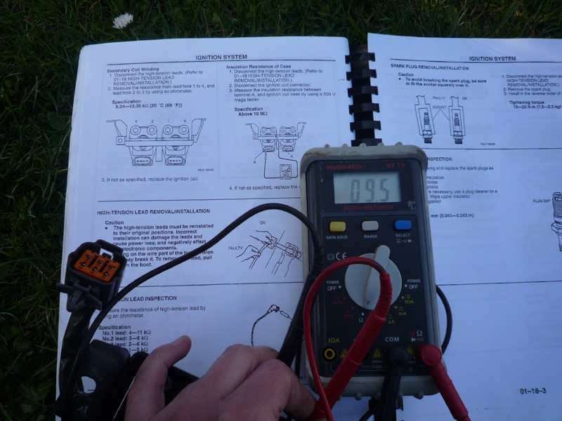

Ensuite test des bobines à l'ohmmètre selon la procédure du manuel d'atelier, les valeur sont dans les clous, mais c'est la doc de la NB 1.8, alors est-ce la même chose sur 1.6?
La semaine prochaine, échange avec les bobines d'Hervé, en croisant les doigts pour que ce soit bien les bobines HS
Message Publié : Sam 20 Avr 2013, 18:56
Message(s) : 4888
Localisation : 62 Méfie te
Lorsque j'avais testé les miennes elles étaient aussi dans les tolérances de la revue technique et pourtant elles étaient bien HS. :tantpis:
