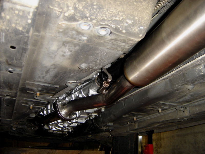

Un ami me propose de fabriquer ma ligne d'échappement, je souhaite passer en turbo cette année alors ça ne se refuse pas :lol:
Donc si on fait la ligne on voudrait faire sauter le cata mais sur la NBFL il y a 2 sondes lambda, une avant le cata et une après.
Or si on supprime ce dernière le check engine va s'allumer! Mon ami me dit qu'il est possible de réhausser la deuxième sonde avec un genre de porte sonde, ce qui règlerait le problème du voyant.
Cela vous parle? Quelqu'un a t-il déjà éssayé?
Merci d'avance pour vos réponses.

D’après mes recherches,les rehausseur de sonde vendu dans le commerce ne fonctionne pas très bien.
Perso j'en ai fait un moi même et depuis,je n'ai toujours pas de voyant allumé.
J'ai percé un trou de 3.3mm dans la ligne,soudé mon embout,je l'ai ensuite rempli de laine de fer et mis la sonde.

L'intérêt de ma question était que pour l'instant je suis en gestion stock et que je ne voulais de check engine! Ce qui est chose faite depuis quelques heures! Ligne full inox avec un "silencieux" magnaflow au bout!
Mais c'est un peu trop bruyant à mon goût, il faut que je prenne une sourdine voire même un intermediaire...
Et avec la technique citée plus haut pas de soucis, aucun voyant ne s,allume!! :woo:

Ligne complète en 2'5", silencieux magnaflow et j'ai monté la sonde déportée par un tube coudé, le trou dans la ligne fait 4mm (j'avais pas de foret de 3,3mm), j'ai ajouté un peu de laine de fer comme stan69. Aucun code erreur, quelques retours de flemmes et surtout un bon son! Mais trop présent malheureusement, j'ai donc commandé un silencieux intermediaire.
