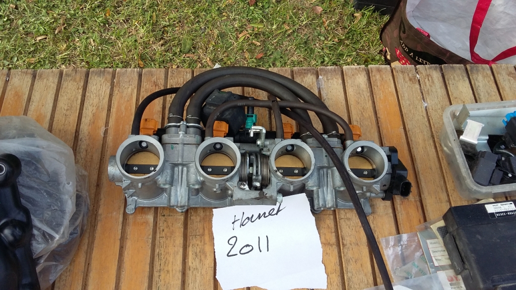

Aujourd'hui je suis allé aux puces moto au Val de Reuil dans le 27.
Je n avais pas grand chose de particulier à acheter mais à un moment mes yeux ce sont arrêtés sur ça !
Je n était pas dans l'optique de monter un itb dans ma prépa mais au vu du prix auquel je peux le toucher, ça me botte bien.
L adaptation ne me fait pas peur.
Par contre les papillons font D=38mm, je pense pas que ça pose problème mais quand pensez vous ?
Et vous savez kezako les deux durite qui "ponte" l itb ? (je pense à une régulation de dépression mais je ne suis pas sur
NA 1,6l 1992 Red/White
Message Publié : Dim 9 Oct 2016, 21:25
Message(s) : 14325
je pense que c'etais pour les carbus, mais je ne suis pas sur.
il aurait fallu en trouver d'une moto qui est en injection et plus en carbus.
