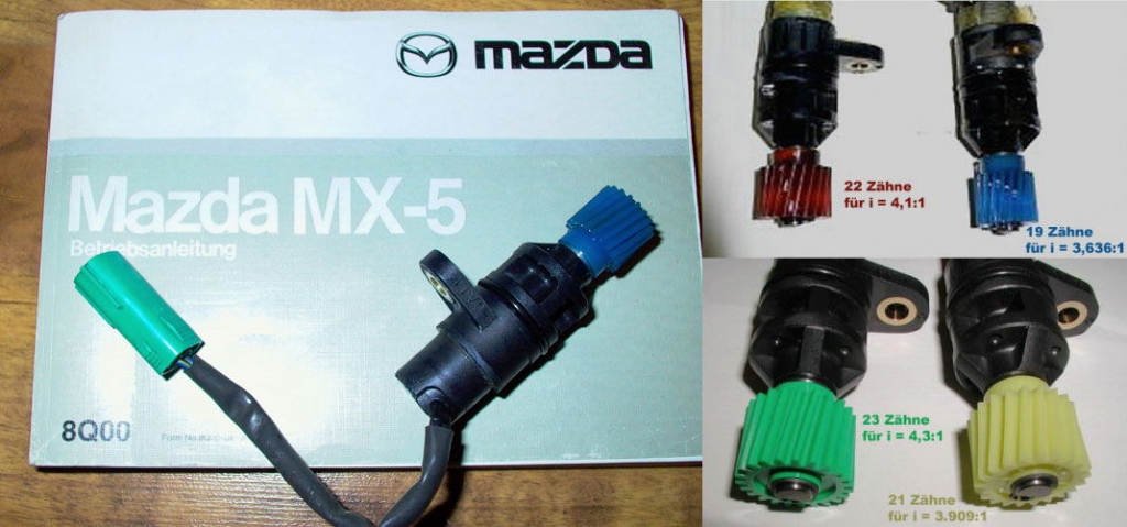

Alors voila depuis que je suis passé au CRT tech, mon compteur de vitesse marche, marche plus , remarche, ne remarche plus :snif: 8| :grr: et ce matin en plus j'ai le voyant moteur orange qui c'est allumé :nono: :triste2:

Çà ressemble a un faux contact sur le capteur de vitesse ,panne connue ,niveau boite de vitesse sous la voiture, les symptômes sont : marche aléatoire du tachymètre et allumage voyant moteur .
Remède : sortir les fils du capteur et ressouder .

+1 pour le compteur un coups de nettoyant contact sur le capteur peut résoudre le problème il n'est peut être pas HS. Pour le voyant moteur faut brancher un lecteur de code, dire qu'un cata est HS à 100000 c'est du bla bla de garagiste. :)

Le tachymètre fonctionne aléatoirement,le compteur kilométrique idem ,le voyant moteur s'allume :
peut être voir ceci :
http://clubroadster.net/vb_forum/86-diy ... epair.html
L'isolant n'est pas évident a virer ,mais ça se fait, après soudure et rebouchage c'est reparti pour 1 million de kilomètres.
