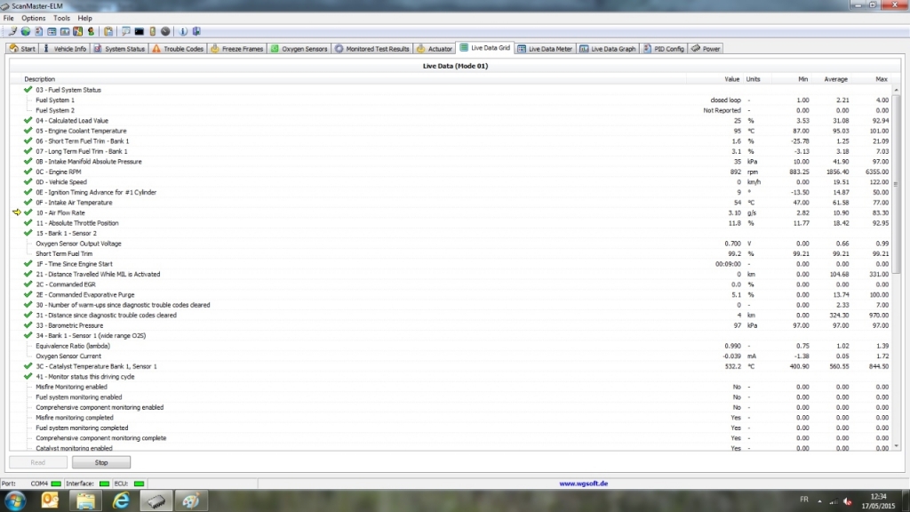

Avez-vous une idée ? Fissure du collecteur en lui même, ou autre chose ? Je suis allé faire 4 km avec l'OBD branché, y'a eu une grosse perte de patate au moment de repartir d'un stop, le logiciel enregistre les valeurs mini et maxi, est-ce que vous voyez qq chose qui vous choque ?

richesse moyenne à 2.21! :o :aie:

Elle a tourné au moins 5 min au ralenti avant de faire 4 km, elle passait de close loop à open loop entre ralenti ou pas. Ca fausse peut-être la moyenne...

autre donnée surprenante c'est ta tempé d'air qui semble haute a moins d'etre vraiment prise pres de la culasse?
Message Publié : Dim 17 Mai 2015, 19:19
Message(s) : 12205
Je ne sais pas où est prise le température, mais j'ai un filtre de jacky qui manger certainement plus d'air chaud que la boite à air d'origine. La voiture était déjà chaude, en plein soleil et a tourné 5 min à l'arrêt... Ca explique peut-être les valeurs hautes :oops:

Ca expliquerait aussi les températures anormalement haute à l'admi selon la position du capteur.
toi tu roule sur circuit avec une MX préparée mais sans la plutôt tres bien faite boite d'origine? :aie:
