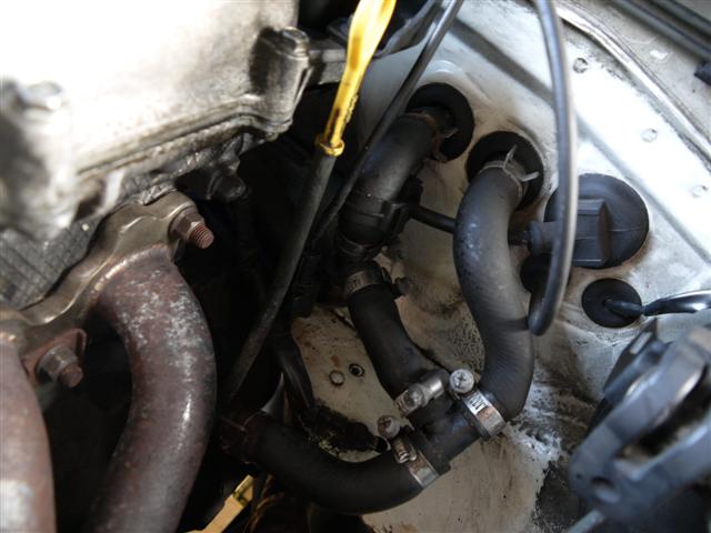

Moi je l'ai fait ya 15jours, avec le meme kit de durites noires Mx5parts :oui:
Rien de bien bien compliqué, tout est expliqué par Stitch et par personne.
Quelques durites sont pas evidentes a atteindre: Celles du chauffage, il faut démonter le support de bobines. Comme ca: (oublie la fleche rouge, c'etait pour monter ou j'ai du couper la durite)
Et ensuites les deux bouts de durites qui lient le bas du radiateur au moteur ne sont pas super evidentes, j'ai du démonter mon admission. Encore, rien de bien compliqué.
Le kit MX5parts n'inclut PAS les colliers de serrage. J'ai lu qu'il etait difficile de réutiliser celle d'origine car le diametre exterieur des durites silicone est legerement plus grand. C'est surtout pas evident, il te faut une pince-etau. Je te conseille d'acheter des colliers "avec vis", c'est bien plus facile a monter.
Et voila les durites neuves:
Le vieilles durites collent toujours, le seul moyen de les enlever est d'utiliser un cutter, en faisant bien attention.

En regardant le schéma plusieurs durits m’ont l’air d’être particulièrement inaccessible du genre sous le collecteur d'echapement :sic: .
Dis moi Gamin quand tu parles de démonter l'admission, c'est bien "le gros tuyau noir" qui passe devant le calostat ? :?

Message Publié : Sam 7 Mars 2009, 00:41
Message(s) : 1622
La partie sous le collecteur est bien en metal. Ne t'inquiete pas pour ca. Pour acceder a la partie durite, pas besoin d'enlever la plaque sous moteur, il faut démonter l'admission. Et par "admission", jveux dire la boite avec a air avec le débitmetre. Pas besoin d'enlever "le gros tuyau noir qui passe devant le calorstat", mais tout ce qu'il ya "avant" (ie a droite du moteur)
