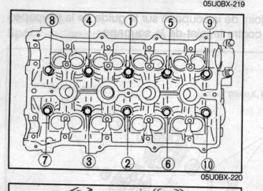

je profite de cette discussion pour poser une question :
pourquoi y a t il 2 valeurs de couple pour un même élément?
ex : collecteur d'admission : 19-25 Nm :geek:
Message Publié : Mar 13 Jan 2015, 10:26
Message(s) : 2689
Localisation : Bergerac
tu serres tout au premier couple et en quinconce (ou odre indiqué) puis tu recommence au deuxième couple ;)
ça évite de tout vriller

Bah non, ce n'est valable que pour la culasse ce que tu dis...
Donc, un autre exemple, Il faut choisir quoi?
C'est la première fois que je vois 2 couples de serrage dans une rta...
Message Publié : Mar 13 Jan 2015, 18:33
Message(s) : 2689
Tu choisis rien du tout :-D
Tu serres tous à 15 N.m dans l ordre indiqué sur la photo que j ai mis en commençant.
Ensuite tu recommences toujours dans l ordre et tu serres cette fois ci à 23N.m

Vous me faites douter.
Pour moi il faudrait, dans l'idéal, effectuer un pré-serrage, puis un serrage au couplé définitif... Même si personne ne fait comme ça.
Homologation d'une Miata
Message Publié : Mar 13 Jan 2015, 20:23
Message(s) : 6962
Moi je le fais naturellement pour tout élément mécanique comportant plusieurs points d'assemblages (et je suis sûrement pas le seul).
Après sincèrement personne n'utilise de clef Dynamo hors culasse, volant moteur, bielles, paliers, roues.
Tu vas pas prendre la clef Dynamo pour une bougie (pour quelqu'un d'expérimenté).
Avec les années tu arrives à serrer correctement sans arracher les filets, il y a le ressenti du mécano lors du serrage ;)
