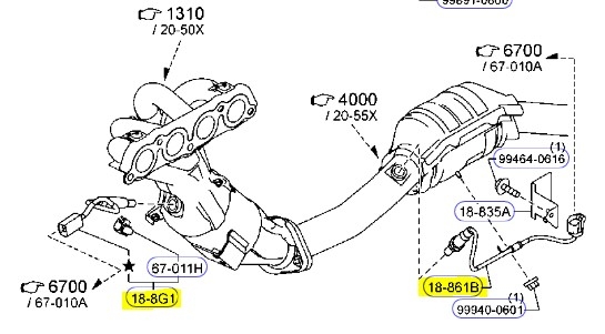

Je découvre que la MX-5 a deux catalyseurs : le premier au bout du collecteur d’échappement et le deuxième juste après.
A mon avis, le premier est bien un cata, le second doit être un FAP (ça semble se généraliser sur les voitures essence aussi depuis 2015). Je connais mal la ND, peut être d'autres auront plus d'info à ce sujet.
A la sortie du collecteur, avant le cata tu as une première sonde qui mesure le ratio air/essence. Après le cata, tu as une 2nd sonde, qui a pour rôle de mesurer que le cata a bien fait son boulot, elle compare ce que renvoie la première sonde avec ce qu'elle mesure. Ca doit être plus particulièrement efficace lors de phase d'accélération juste après un relâchement de l'accélération.
La l'erreur t'indique que le cata n'a pas fait son boulot.
Dans l'ordre des causes, il y a bien les 2 sondes, qui peuvent être défaillante.
Puis le cata en 3, avant de finir par un problème de PCM.
Moi, je pense simplement que le problème vient du cata. Je ne sais pas si t'en a déjà vu, mais l'intérieur c'est comme une grande grille en nid d'abeille, qui d'une certaine façon vient filtrer ce qui sort (c'est pas vraiment un filtre, y a une réaction chimique qui s'opère avec les parois du catalyseur pour éliminer les gaz nocifs, mais passons) Si la combustion n'est pas bonne, plus de résidu sont évacués, et viennent se loger dans le cata. A force, ça bouche. Il a pas du apprécier le diesel, qui a du s'évacuer n’importe comment et venir encrasser l'intérieur du cata.
Si tout le reste a bien été nettoyé, et sonde changée, je vois que ça. :sic:

La sonde d’oxygène après le premier catalyseur sert principalement à tester sa performance. C’est elle qui signale l’erreur. L’ordinateur à bord test le catalyseur sous certaines conditions ; à la reprise d’accélération après une période de décélération. Le test consiste à envoyer un surplus de carburant aux cylindres, tellement que la combustion est rendue incomplète. La sonde post-catalyseur détecte la situation est envoie une alerte à l’ODB. Si le catalyseur fonctionne correctement, alors il faut un certain temps avant que la sonde détecte un problème car le catalyseur arrive traiter des gaz polluants. Si le catalyseur détériore alors il n’arrive pas à traiter les gaz et la sonde détecte le problème plus rapidement. Si l’ODB enregistre ce problème sur deux cycles de conduite successives alors le code P0421 est déclenché.
L’idée de décrassage par des périodes de conduite à haute régime j’avais essayé après conseil du premier garage qui m’a dépanné la voiture. J’ai même acheté un produit censé à le nettoyer : OXICAT - un additif pour le carburant. Pas d’effet sur le code d’erreur.
Si la sonde en amont du catalyseur est bonne alors c’est peut-être la sonde en aval qui est défectueuse. Peut-être elle n’a pas apprécié la douche de gasoil. Après un peu de recherche je vois qu’il est possible de tromper cette sonde avec un écarteur – une pièce qui retire la sonde en dehors des gaz d’échappement. Il y en a beaucoup sur le marché ; j’en prends plusieurs plus une douille fondue pour retirer la sonde et les essaye. Ca marche bien ! Le voyant disparaît tout seul après deux cycles de conduite et ne revient plus – il n’y a plus d’erreur. Je viens artificiellement de prolonger le temps nécessaire pour la sonde de détecter le problème. L’ODM est trompé et pense que le catalyseur fonctionne convenablement.
Je suis quand-même mal à l’aise avec cette ruse. Je soupçonne que la sonde en aval sert à d’autres fins que le contrôle du catalyseur mais il y a très peu d’information sur le sujet. Finalement, j’ai préféré vivre avec le voyant moteur pendant que je cherche un collecteur de rechange.

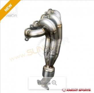

Je persistais dans ma conclusion qu’il faut changer le collecteur - l’envoie du gasoil dans le catalyseur chaud a dû dégrader son nid d’abeille. Je demande un devis à Mazda que j’attends toujours….
Pendant ce temps j’ai commencé mes propres recherches pour la pièce.
MX5Parts fournie des collecteurs pour les NA/NB/NC mais pas encore pour la ND. Normal ; la voiture et trop récente pour trouver un collecteur d’origine. Encore aux US, je trouve le collecteur sur les sites de pièces auto pour des prix très raisonnables (Ex : Tascaparts) mais là-bas c’est uniquement le moteur 2L qui est vendu donc ça ne m’aide pas.
Les sites internet courants pour les pièces auto en ligne en France ne donnent rien.
Par contre, les collecteurs ‘sport’ il y en a. Est-ce que je pourrais transformer ce malheur en opportunité en passant vers un collecteur plus performant ? Voilà une idée. Souvent ce genre d’équipement supprime le catalyseur et nécessite un déplacement de la sonde O2 après le deuxième catalyseur mais j’ai trouvé des modèles pour le ND 1.5L qui ont un catalyseur :
En plus ces collecteurs viennent du Japon où les contrôles d’émissions sont au moins aussi strictes qu’en Europe. Sympa.
Cette seconde sonde ne sert effectivement bien qu'a ça. La première, en cas de soucis, intervient dans la gestion du moteur en envoyant l'info à l'ECU, tu peux donc te retrouver en mode dégradé, ou bien avec des trous à l’accélération. Ce qui n'est pas le cas de la seconde. Elle compare, et t'indique que tu pollues...
Utiliser un détrompeur (Cell Fix) ? Mauvaise idée, en fait ça ne résout pas le problème, ça évite juste que le voyant s'allume. La sonde n'est plus directement dans le flux, ça limite donc ça mesure. C'est le genre de truc qui est utilisé par ceux qui passe en décata notamment. Mais vu les normes actuelles, même sans voyant, au CT tu passeras pas la pollution.
Si tu veux avant, tu peux toujours voir pour changer la sonde O2, c'est possible qu'elle ait mangé, mais je reste sur mon premier avis, que c'est le cata qui a pris et qui ne fait plus son job.
Les produits nettoyants à mettre dans le moteur, ou l'E85, j'y crois moyen, tout est cramé avant que ça arrive au cata. Par contre monter dans les tours, oui, ça va élever la température du cata, et potentiellement aider à virer ce qui a pu se fixer dedans au bout d'un moment. Mais à mon avis, il a du trop manger pour que cette opération soit efficace.
Y a aussi certains garages qui proposent des nettoyages de cata, perso j'ai pas d'avis à ce sujet mais c'est à creuser.
A vérifier, mais possible que le collecteur + cata de la ND soit le même que sur d'autre Mazda (Mazda 3 par exemple ?)
Tu n'as pas de grand risque à rouler comme ça qq temps, c’est juste que tu pollues. Juste s'assurer que le cata n'est pas complètement bouché, car ça peut avoir des conséquences sur le moteur. Vérifie donc régulièrement la température au planché dans l'habitacle, si ça bouche, ça va chauffer bcp.
