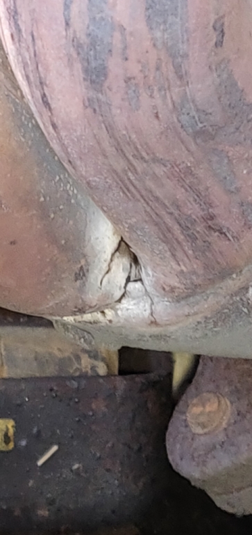

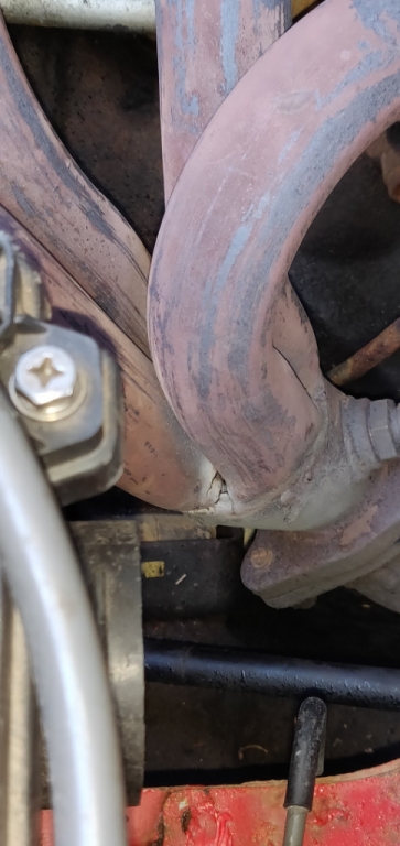

Bonjour a tous,
En nettoyant la baie moteur j'ai remarqué ceci :
Je suspecte une fissure.
Pouvez-vous le le confirmer ?
Merci d'avance

On dirait bien, même si c'est très rare sur un collecteur d'origine. Tu dois sûrement l'entendre.

c'est une fissure, j'ai eu la même sur la mienne :)

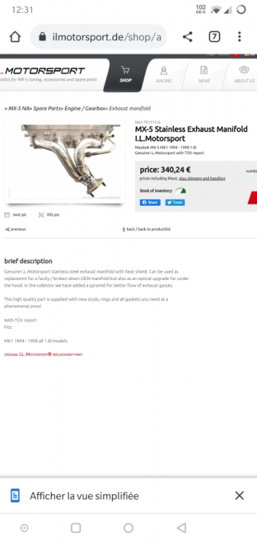

De ce que je lis, la fonte est difficile a réparer , et la réparation risque de ne pas tenir dans le temps.
J'ai vu que il-motorsport faisait un collecteur aux alentour des 350€.
Vous avez déjà eu des retours sur celui-là ? Ou peut être d'autre a proposer?
L'idée n'est pas d'avoir un collecteur sport, plutôt un remplaçant de l'original qui me permet de passer mon contrôle technique^^
Merci !!

Le collecteur en photo n'est pas en fonte mais en acier;il est fendu au ras d'une soudure;il est tout à fait réparable.

Fissure classique du collecteur de NA , et non il est pas facilement réparable , l’intervention n’est pas simple , tu peux tenter quand même .

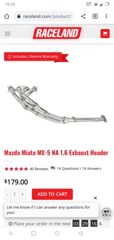

Je crois que je vais en profiter et prendre un 4-2-1.
Je vise celui de chez Raceland,
quitte a reporter l'achat des jantes ^^

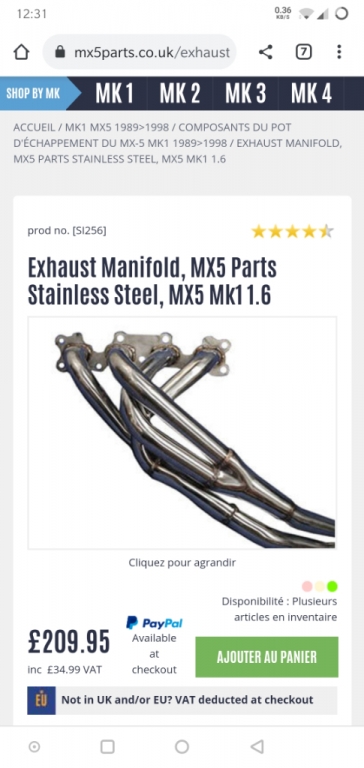

C'est le même que le mx5parts, du chinois quoi. Sauf que là tu vas te taper des frais de port de malade et de la douane :aie:

Ouais je l'ai vu sur mxparts, j'ai choisit la mauvaise illustration ^^
Et quoi, qualité douteuse selon toi ?
Les retour d'utilisateurs que j'ai vu son loin d'être mauvais pourtant ^^
J'aurais quoi d'autre comme solution ?
Il est quand même moitié prix qu'un original presque, et la pose / dépose pas un soucis pour moi.
Je me demande même si il n'est pas mentionné, ou montré en photo dans le guide de l'optimisation NA du forum.
