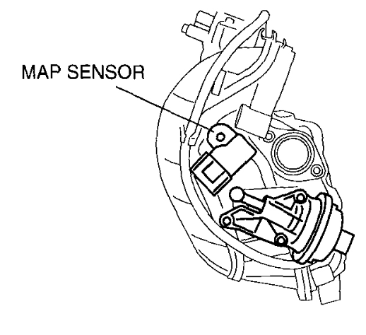

Je vais voir pour aller plus loin et faire quelques recherches mais je pense qu'il n'y en a pas sur la NC, c'est soit débitmètre soit capteur de pression. Sur le Boxster, il n'y a pas de débitmètre mais un capteur de pression et ça fait le même boulot, c'est juste une façon différente de mesurer le flux d'air entrant dans l'admission.
Message Publié : Mer 21 Juin 2023, 22:14
Oup's, j'ai encore appris aujourd'hui, il y a bien un MAP (Manifold Absolute Pressure) sensor, il est situé sur le collecteur d'admission (Manifold). J'ai la photo mais je ne sais pas comment la mettre, j'ai la doc en PDF.

merci pour ta recherche. effectivement il est bien caché derrière , comme d'habitude l'ingénieur qui a pondu ça n'a pas pensé aux mécaniciens qui interviendront plus tard sur cette mécanique :ricane: :ricane:

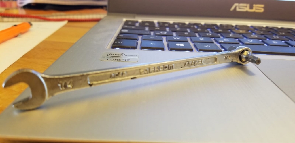

DID51 a écrit :
... Ben voila la galère ... la place est comptée, ...
Pour info je me suis sorti de quelques galères grâce à une clé mixte 1/4"
Ne me demandez pas où je l'ai achetée car je l'ai depuis plus de 30 ans :ptdr:
Mais quand la place est vraiment comptée, ça dépanne bien (à commander dès maintenant car si vous attendez d'en avoir besoin, il sera trop tard :lol:
C'est la bonne dimension mais les embouts rentrent "glissant" à l'intérieur. Il m'arrive donc de les entourer de scotch avant de les insérer afin qu'ils tiennent en place dans la clé ;)
