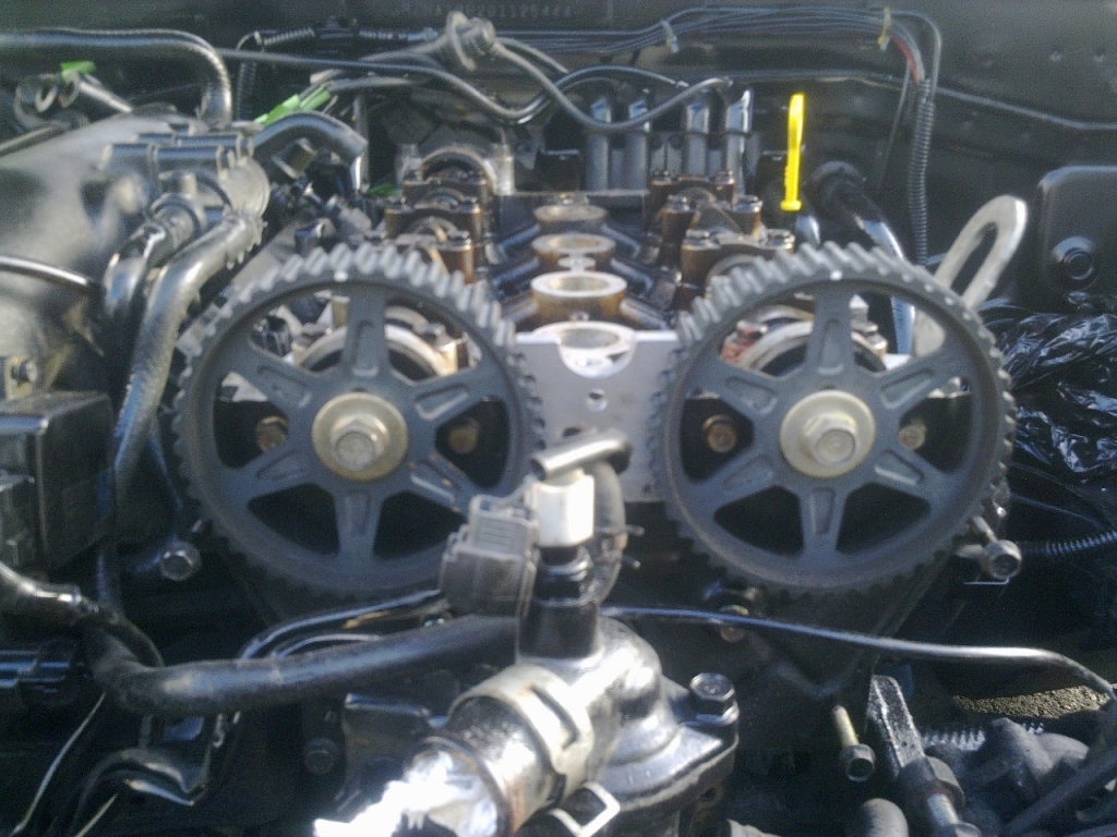

Je suis en train de changé toute la distribution et je me suis aperçu que le vilebrequin et les poulies des armes à cames ne sont pas tous alignées.
J'ai pas bloqué le moteur, la méthode du blanco
Images pour mieux comprendre, j’espère que y'a rien de grave, normalement faut laisser comme ça mais je préfère avoir des avis avant de tout remonter et de serrer le moteur si trop de dent de décalage.
Merci d'avance de votre aide.

Mais tes deux poulies ont l'air bien calées sur les repères en revanche la clavette en bas n'est pas face au repère... je suis pas sûr que ça le fasse en l'état !

J'ai mis en place la pièce centrale entre les 2 poulie, j'ai juste aligné le I et le E des poulie supérieur 5ème + freins et freins à mains, déblocage de la vis vilebrequins, et quand j'ai tombé le vilo j'ai vue la clavette comme sur les photos décalé de 6 dents vers la gauche

Je ne comprends pas bien comment ça pouvait fonctionner avant :? Tu es sûr que ça n'a pas bougé pendant le démontage?!?
Il faut aligner au niveau du vilebrequin (sur la petite marque), et le E et le I sur les repères au niveau des AAC.
Là, si le calage des AAC est OK, et que tu laisse la marque de la poulie comme ça, ça ne démarrera pas :tantpis:
Pour moi, en desserrant la vis du vilebrequin (donc en forçant vers la gauche), ton embrayage a du patiner légèrement, et la poulie s'est décalée...vers la gauche ;)

Ben la poulie du bas tu l'aligne en déplaçant légèrement la voiture et les deux du haut avec une clé en prise directe :oui:
