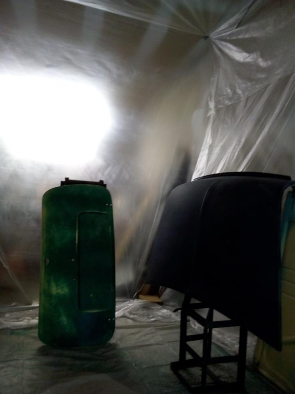

Le deuxième essai est beaucoup plus concluant. Cabine "étanche", du moins autant que peut l'être une cabine faite de bâches dans un garage.
(la malle est posée par terre pour la photo, sinon elle est fixée sur les rampes, recyclées en support de pièces :D car je me suis dis que peindre les pièces posée à la verticale éviterait éventuellement le dépôt de poussières)
J'ai bien mouillé le sol au jet d'eau, et vaporisé un brouillard de flotte avec le 2ème pistolet avant la mise en peinture.
J'ai maintenant l'habitude, ça va vite. Et voilà.
(ça me fait penser que je n'ai pas rebouché 2 trous d'une plaque d'immat' précédente, pas grave...)
C'est bien, mais pas parfait, mais je pense savoir pourquoi: la cabine n'a pas de système d'extraction, il y a donc le brouillard de peinture -et surtout de vernis!- qui flotte dans l'air, puis se dépose sur les bâches et le sol entre les couches.
C'est quasi sûr, puisque les pièces sont parfaites 8-) , sauf aux endroits les plus proches du sol, côté gauche pour la malle et côté charnière pour le capot...
Typiquement quand je suis à genoux pour faire ces parties, le jet du pistolet soit raser le sol, décoller les particules de vernis de la première couche, et les projeter sur la pièce lors du passage de la 2ème couche :boxe:
En fait la peinture est nickel, c'est systématiquement le vernis qui fait chier.
