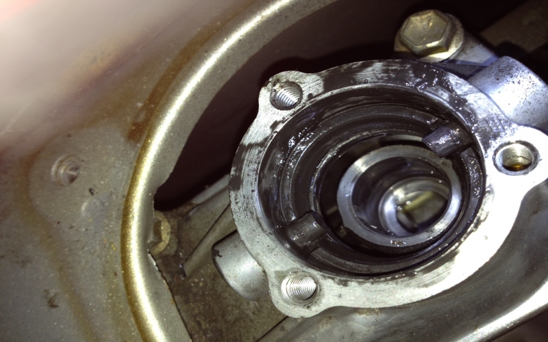

Message Publié : Sam 11 Fév 2012, 22:03
Avis aux habitués ou ceux qui ont le manuel d'atelier en stock...
j'ai toutes les pièces changeables en stock, et je viens de redémonter l'ensemble...jusque la tout va bien !
Par contre la grosse rotule, est pincée entre deux pièces en nylon ou POM, elles mêmes mises en appui par deux rondelles ressort.
la moitié du haut est à changer sur le levier, entre la boule et le joint bas.
la moitié du bas, par contre, est dans le housing...coincée par les deux tétons !!!
d'habitude j'ai pas de problème face à deux tétons, mais la ils m'empêche de m'occuper de la rondelle :aie:
any idea ??

Message Publié : Sam 11 Fév 2012, 22:38
:etonne: :lol:
m'enfin toi t'as le quick shift qui ne réutilise pas ce point...moi je veux remettre une bague neuve après...sans tomber la boite pour démonter la tourelle complètement :aie:
Message Publié : Sam 11 Fév 2012, 23:12

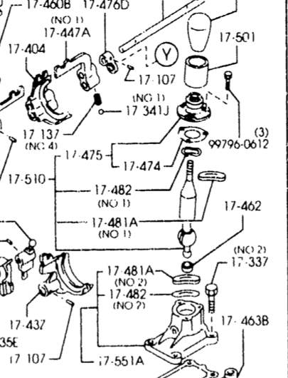

bon, j'ai trouvé ça avec les mêmes pièces que ce que j'ai :
http://www.planet-miata.com/index.php?s ... em&idn=215
donc je les ai mailé pour savoir comment on est censé monter le lower bushing...mais d'un autre coté j'ai vu ça :
http://forum.miata.net/vb/archive/index ... 26702.html
ou un mec explique clairement que les deux tétons de la boite 6 font chier, en gros faut en enlever un des deux mais ça m'a l'air bien serti !!
