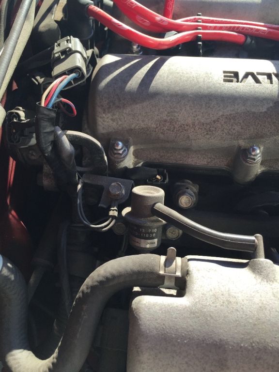

Hello
Bhen moi je la trouve pas la ptit vanne EGR !!!!
Y a bien qqch qui a les memes ecritures
C'est un autre modèle ou je suis pas a la bonne place ?

Il y a une vanne EGR sur les NA <94 ? :?

Bhen pas a mon avis :)

Idem je viens de regarder sur ma 115 de 1990 et pas d'EGR

Je pense que c'est normal, mais je ne suis pas du tout sûr 100% des millésimes censés en avoir et de ceux qui n'en étaient pas équipés :tantpis: .
