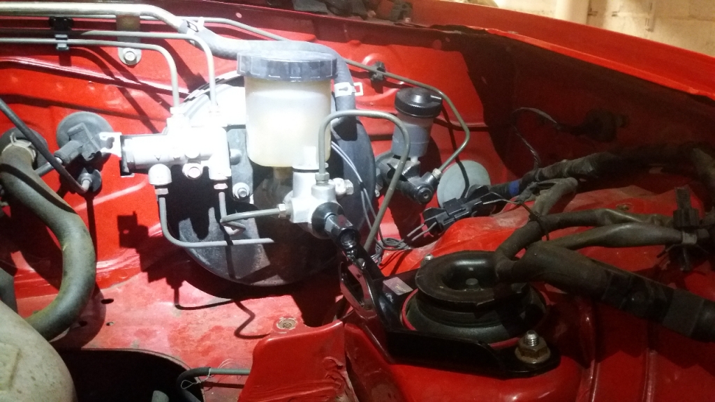

chépa si sa va m'ête utile, mais j'avais un peu de rab à la fin du moi, et c'est jolie :)
