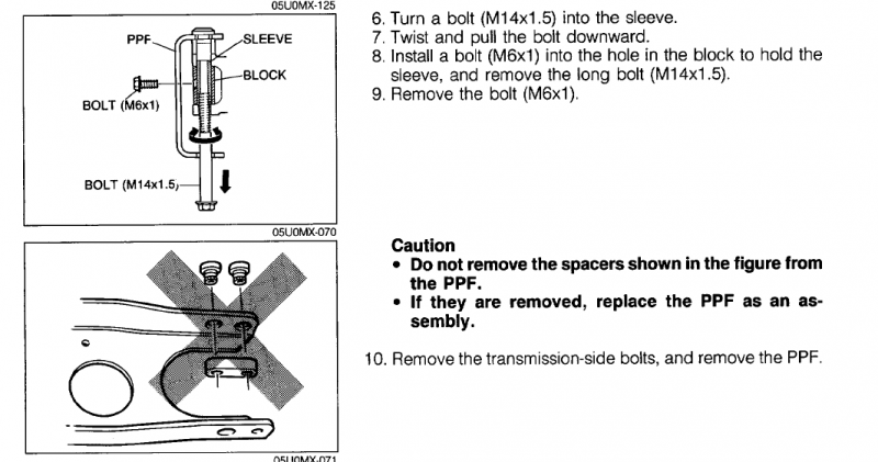

Petit complément d'info pour le démontage du PPF sur le différentel :
Retirer les 2 grandes vis comme indiquées dans le tuto.
Retirer l'entretoise visible sur le boulon le moins en arrière : le ppf est libéré du bas du différentiel mais pas du haut
Il reste un manchon encasté dans le spacer du haut (à ne pas démonter !)
Il faut insérer un gros boulon M14x 1,5 viser (asperger de transyl - plus efficace que le WD40) et tirer vers le bas pour dégager le manchon du spacer haut. vous pouver mettre une vis M6 (celle qui tient la tresse de masse sur le ppf va très bien) pour bloquer le manchon et dévisser ce gros boulon de 14, une fois le manchon vers le bas.
N'ayant pas trouvé de boulon de 14 de diamètre et filet de 1,5 j'ai tenté avec un de filet 2 (trouvable dans toute GSB).
En n'utilisant que les premiers filets sans forcer ca passe.
LE ppf peut etre dégagé facilement.
Une autre mauvaise technique revient à enlever les 2 entretoises du spacer haut en mettant les boulont et en tapant dessus. Selon le manuel d'atelier mazda il ne faut PAS faire comme cela !
Une photo du manuel expliquant le montage :
http://www.mx5france.com/medias/di-2A6B.png

Message Publié : Mar 15 Jan 2013, 17:42
Message(s) : 8974
Oui en effet les deux entretoises du haut ne doit pas être démonté...dans le manuel ils disent que si ses entretoises bougent,ben faut changer le PPF ;)
Oui il paraît, enfin perso j'ai dû changer une des miennes par une d'occasion il y a 3 ans et 30.000km et je vois pas où est le problème :tantpis: . D'ailleurs ils les vendent en occasion avec les vis de PPF chez Autolink, et eux non plus ne voient pas pourquoi il faudrait changer le PPF complet pour ça.
En tout cas ce qui est sûr c'est que moi je ne peux pas désolidariser mon différentiel du PPF parce que la vis la plus en avant est trop soudée par la rouille et que sa tête est quasi ronde à force d'avoir essayé. Pas grave, je compte sortir l'ensemble moteur boîte complet pour faire ça, du coup le PPF restera sagement sous la voiture.
