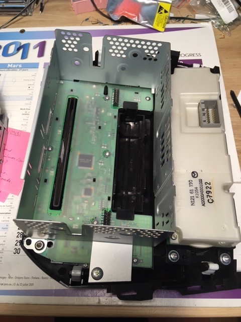

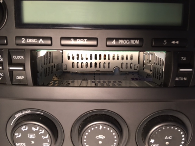

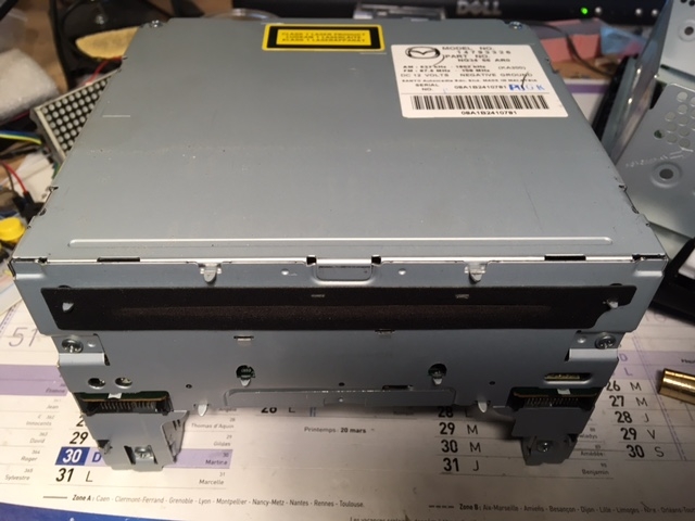

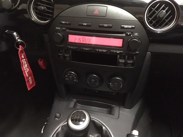

J'ai installé le module BT avec succès également.
Merci pour l'info, je n'avais pas trouvé ce modèle malgré mes recherches.
La qualité sonore est tout à fait correcte.
Il y a une petite cavité dans le plastique sous la cage de l'autoradio, dans laquelle le module trouve naturellement sa place.
Le seul petit regret est que l'on ne peut pas commander la lecture BT directement avec l'autoradio ou les commandes au volant : on peut seulement couper le son de l'ampli via "mute".
Par contre je pense qu'il y a une erreur dans la procédure décrite dans le fil "[Intérieur NC] Démontage autoradio" https://www.mx5france.com/forum/viewtopic.php?f=143&t=25055 : les 2 écrous de 12mm cités n'ont rien à voir avec l'autoradio mais concerne le châssis du tableau de bord. Seule une très petite vis bloque l'extraction du châssis de l'autoradio et nécessite un accès derrière le neiman (d'après ce que j'ai trouvé sur le Net il existe plusieurs variantes de ce blocage, ce peut également être un boulon de 10mm comme cité dans ce fil).

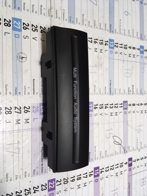

En démontant j'ai découvert qu'il y a une cavité derrière le cache "Multi Function Audio System", prévue pour accueillir un chargeur de CD ou un lecteur MiniDisk Sony.

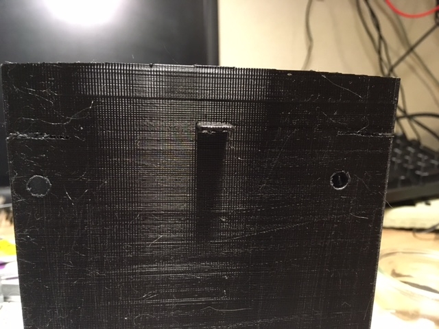

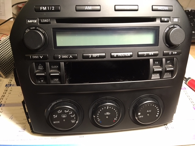

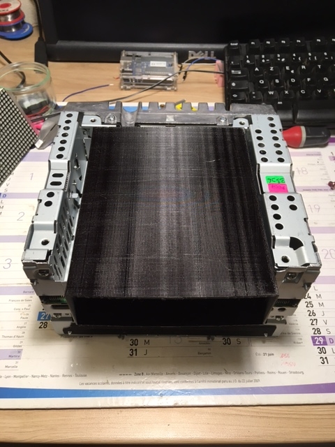

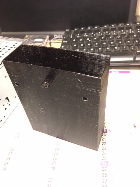

J'ai modélisé et imprimé en 3D une boîte en ABS pour créer un petite niche supplémentaire.
J'ai failli redécouper 10mm de la façade pour accéder à toute la hauteur de la niche créée mais finalement le rebord présent n'est pas vraiment gênant. Bref parfait pour le téléphone et/ou le portefeuille.
Quelques photos :
Si la pièce 3D intéresse quelqu'un il peut me contacter en MP.
Rmq: l'interrupteur protégé visible sur la dernière photo, sous le neiman, commande mon klaxon 5 trompes !
Olivier
