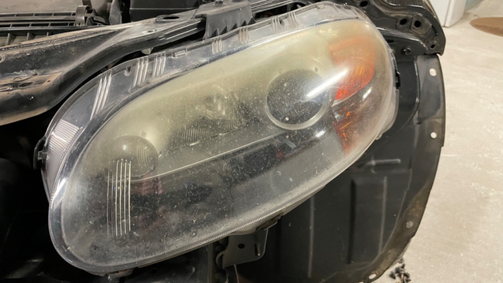

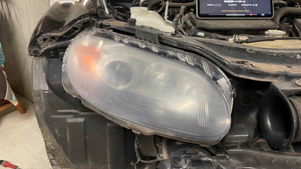

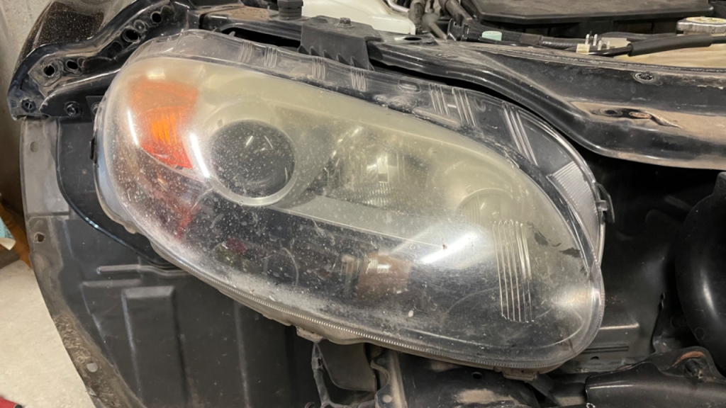

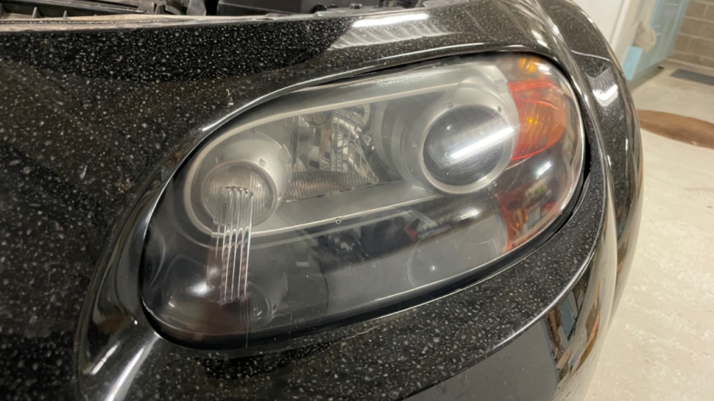

Voici l’état des phares avant :

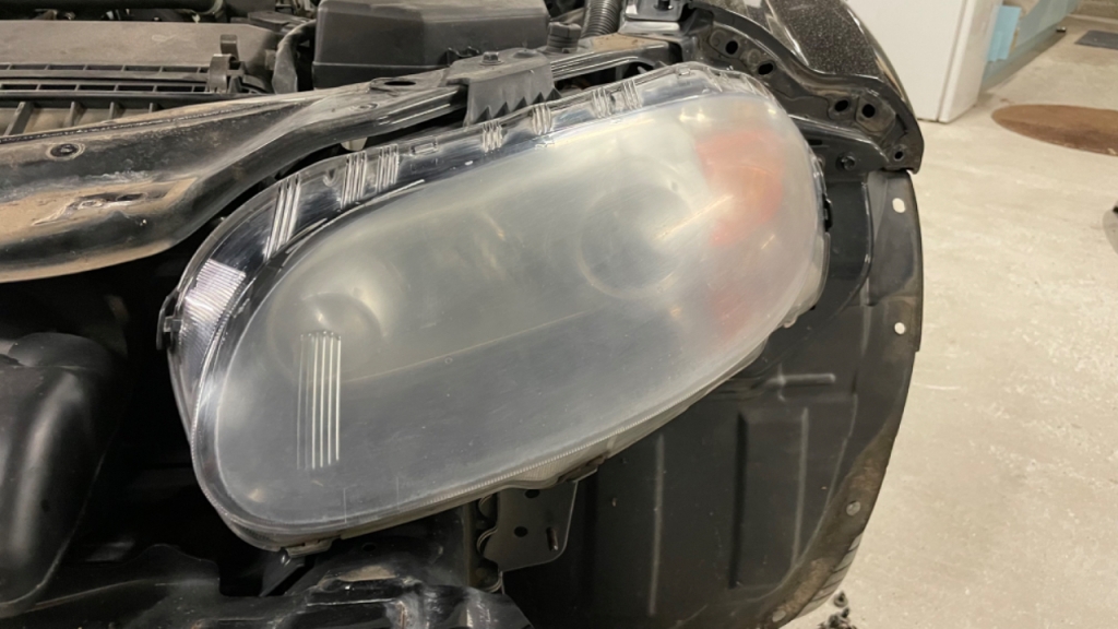

Après l’application du produit abrasif à la main:

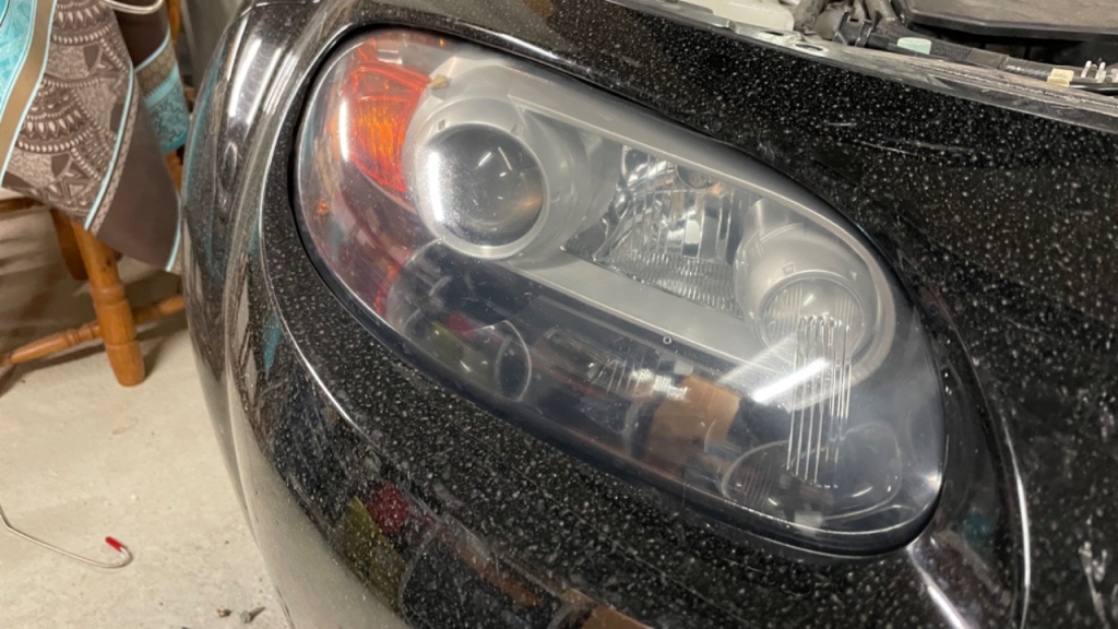

Après l’application du vernis (ne regardez pas l’état de la carrosserie, j’ai nettoyé la MX juste après) :
On verra la durée dans le temps mais très satisfait du résultat pour l’instant.
Seul problème sur la NC, les optiques sont « derrière » le bouclier, j’ai donc préféré démonter tout pour une meilleure finition, ce qui prend un peu plus de temps.
