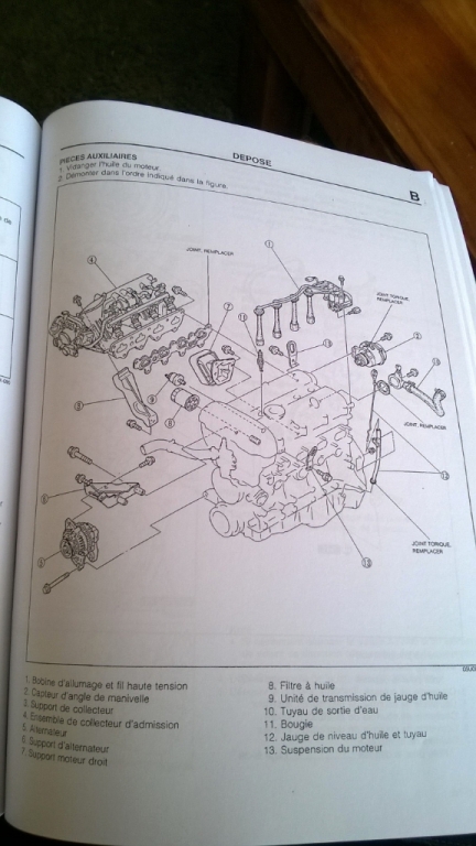

Ouaip faut j'ose me lancé la dedans quoi :ricane: surtout que je ne sais pas de quand date le dernier remplacement de filtre. Je dirai pas non pour une photo de la protection du dessous a retiré :P

La pièce n°3 (mais on voit très mal).
Elle est juste à gauche du filtre à huile sur l'image.
Tu verras, c'est pas compliqué à retirer ;) C'est juste un bout d'alu, qui relie bloc moteur au collecteur d'admission, et qui te gène l'accès au filtre. Tu le reconnaîtras vite ;)
