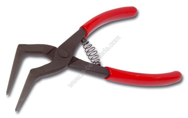

Personnellement, je suis passé par la case réfection des étriers arrières l'hiver dernier.
Après le moment rituel de la crise de nerfs 8-) pour enlever ce fameux circlip, je n'ai pu m'en sortir qu'avec l'utilisation d'une pince à circlip adapté à la situation. :oui:
La voili, la voilou !
Pour moi, il n'y a point de salut sans cet outil là ! On la trouve facilement pour un prix modique sur internet.
Après, tout va te paraitre plus facile même s'il faut rester concentré sur l'opération car le freinage, c'est sérieux ! :bien:

Hello, quelle est la profondeur à atteindre avec cette fameuse pince à circlips , que j'en achète une adéquate avant de tout démonter !?

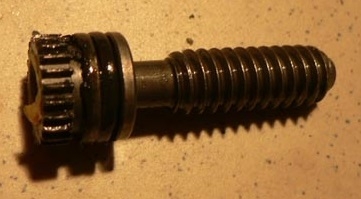

est ce que qqun pourrait me dire comment enlever cette pièce du piston pour la placer dans un autre ?
merci

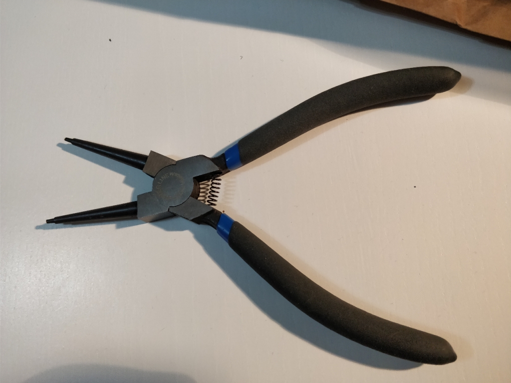

Quelle galère ces étriers :ricane:
j'ai finalement fini par tout démonter,
j'ai cherché cette fameuse pince circlip :
mais ne l'ayant trouvée qu'à partir de 38€, ce qui fait cher pour une utilisation unique... j'ai préféré essayer avec une toute simple à 5€ :
et avec laquelle j'ai pu retirer le circlip en 5 secondes chrono ! :oui:
voilou, en espérant que ça pourra aider d'autres mécanos en herbe :tantpis:

bédéhème a écrit :
superkaribou a écrit :
Nickel Stan :jap:
bonsoir
merci
Je cherche la réponse à cette question!
Quelqu'un peut-il m'aider?

C'est bon j'ai trouvé!

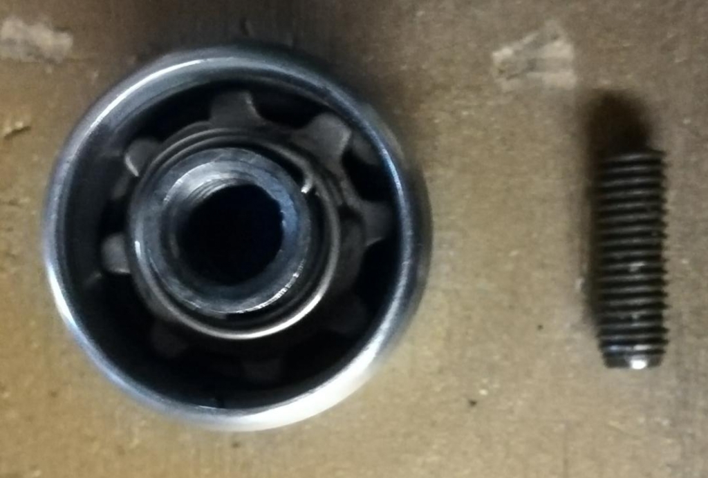

Stephane a écrit :
Bin fais tourner l'info, gros malin :D
Ok petit malin :D
Donc j'ai simplement coupé une vis de taille inférieur au trou
Afin de pouvoir la glisser au fond et ensuite j'ai fait appuis dessus en vissant la vis
Afin que cette bague sorte de son logement avec l’ensemble!
Voilà ;)
