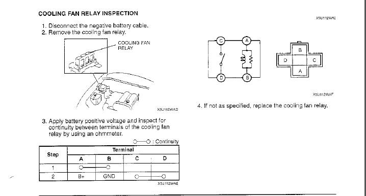

Et si des fois ça peut t'aider >>>

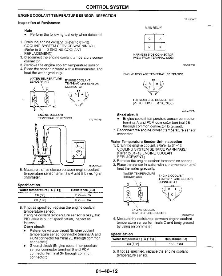

Merci stan69, j'ai aussi la doc technique (Mitchel repair service) et hier soir j'ai imprimé le chapitre "Cooling System". J'ai donc imprimé le schéma que tu as mis ci-dessus et celui pour tester le ventilo en direct.
Par contre si j'ai bien compris l'anglais, le schéma ci-dessus permet de tester le fusible et non la sonde. Pour tester la sonde j'imagine le protocole suivant :
- retirer la sonde et mettre un boulon à la place pour éviter que le liquide fuit (je ne sais pas si c'est nécessaire et si oui il faudrait connaitre la taille du pas de vis.
- ensuite, mettre de l'eau dans une casserole et la faire chauffer. Mettre la sonde dans l'eau avec un voltmètre pour tester la continuité du courant.
- Si le courant ne passe jamais (même quand l'eau boue) alors la sonde est morte.
C'est faisable ou pas (par contre la sonde n'a pas l'air très accessible lorsque le moteur est dans le chassis au vu de ta photo).

Pour le teste de la sonde,c'est aussi dans la doc :
Pour la taille du filtet,c'est du M12x120

Merci beaucoup, je n'avait pas regardé le chapitre "Control System" ;)

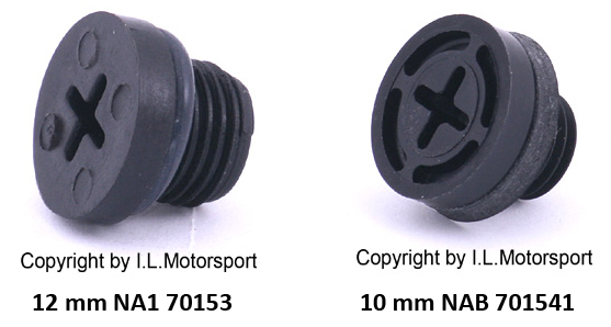

Voici ma petite contribution :
Ex NA 90 cv Montego blue 1997
Ex NA 90 cv Twilight Blue 1997
Mini Cooper

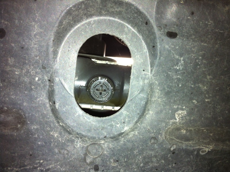

Et voici mon bouchon sur une NA 1.6L -90 cv de 1997...
