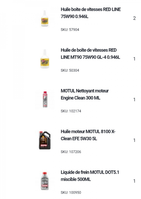

vous avez la contenance à prévoir pour freins/embrayage ? merci

bouglo a écrit :
cela semble assez simple en effet.
A voir pour la suite.
:!: :!: :!: :!: Attention tu as inversé les quantités de MT90 et 75W90
La MT90 comme tu l'as indiqué est pour la BV et la 75W90 pour le différentiel. Les capacités sont 2L pour la BV et entre 0,6 et 0,8L pour le diff/pont. Donc prend bien 2L de MT90 et 1L de 75W90 :bien:
Je vais me faire une commande également sur Oreca Store (où tu fais la tienne), puisque je trouve pas la RedLine 75W80 sur GT2i : faut faire la Clio et vu le peu de différence avec le prix de la Elf recommandé, j'ai envie de tenter la RedLine.
Penses à utiliser le code FREETVA pour gagner 16,66% ;)

Merci, heureusement que j'ai posté la panier.
Cool pour le code, ça va réduire la facture.
Il me reste la quantité du liquide de freins à connaître
édit : j'ai trouvé un sujet qui indique 1l pour le liquide de freins/embrayage, vous confirmez ?
