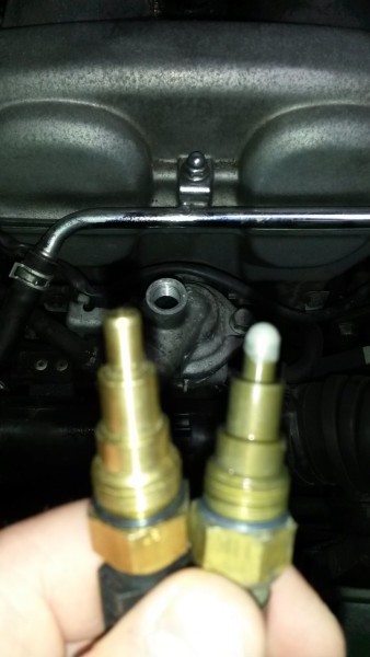

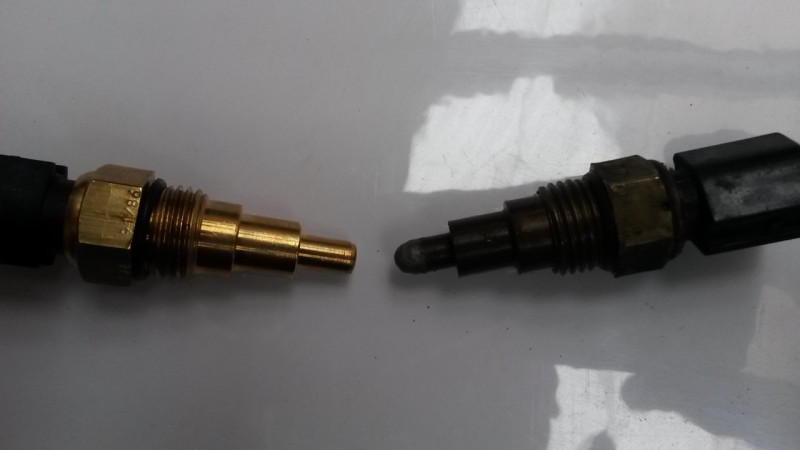

syntiz a écrit :
Finallement tout fonctionne correctement. Enfin mon ventilo s'est déclenché, mais après une attente de 23' viewtopic.php?f=14&t=19472&p=453001#p453001
Est-ce que ton calorstat n'a pas un problème et n'arrive pas à se refermer complétement ?

Pensez à vérifier l'état de votre Thermocontact
