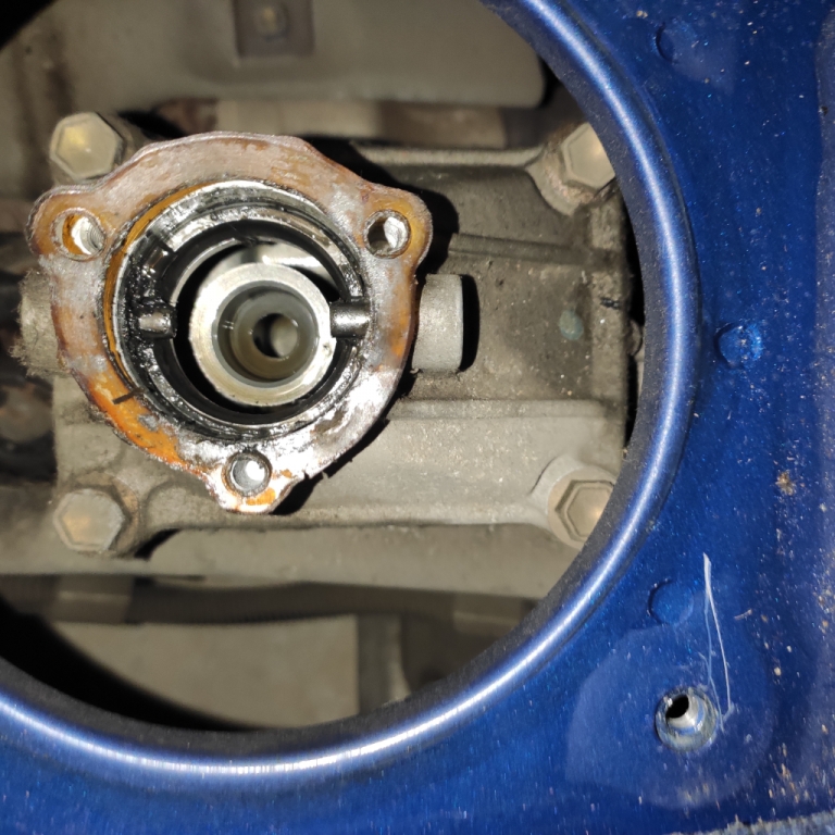

Donc si je remplis ce trou là ça remplis la boîte c'est bien ça ?
C'est pas jolie à voir tout ça mais ça explique pourquoi je trouvais la boîte différente de l'autre NB boîte 6 que j'avais essayé.

Si tu remplis ce trou ,tu remplis juste le puit du levier de vitesse mais pas la boîte. Faut passer dessous la voiture pour voir l'orifice de remplissage

Il a une BV6,ce que tu dis est vrai sur une BV5.

OK :bien: donc sur une boîte 6, on peut remplir par le haut?

Yo ! J'ai remplis cette aprèm par le puit, l'huile n'est pas sur le sol et n'est pas remonté donc normalement elle doit bien être dans la boîte :).
En tout cas remplir la boîte avec un entonnoir, assis sur un siège c'est quand même vachement moins galère qu'avec une seringue ou autre ahah.
Et le bouchon de vidange est venu facilement, je comprends pas pourquoi l'autre n'a pas voulu bouger.
