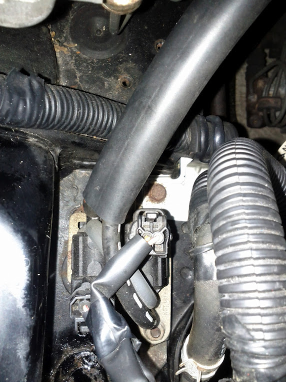

Je n'ai pas de photo pour les "petits boitiers" (si tu en as une de la baie moteur côté admission, je te les montre) mais ce n'est pas dur à les trouver: Tu regardes ta vanne EGR, 2 petites durites partent de cette vanne jusqu'au 2 "boitiers" (surement des électrovannes).
C'est un jeu d'enfant pour les trouver !

Eh bien, jette un oeil à ce post-là pour les photos, tu devrais trouver ce que tu cherche si c'est vraiment collé à la vanne EGR... sinon, il y a aussi cette photo-là où on voit le coté admission...

Sur ton premier lien (sur la 1er photo de la vanne EGR) tu as deux durites reliés (qui vise le bas de la photo) sur la vanne EGR. Tu suis ces durites et tu tombes sur les 2 petits boitiers. En gros, ils sont entre le canister et la vanne EGR. Désolé j'ai pas de photos sous le coude.
Photo des "petits boitiers" :D

Trop la classe, merci bien !
