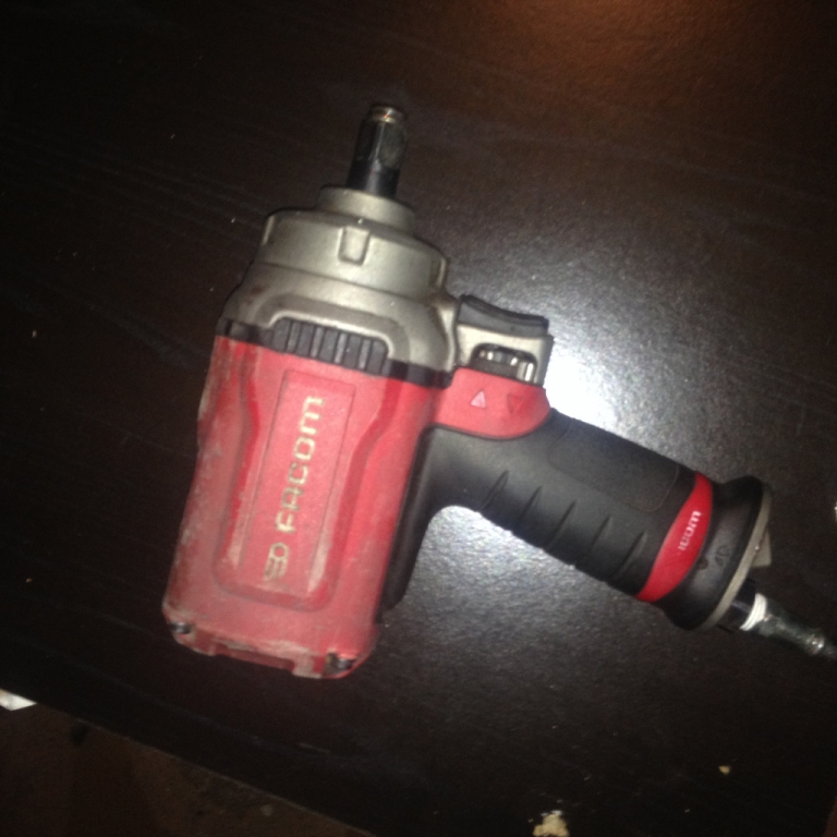

Sinon, le dernier achat en date (enfin pour l'outillage, car sinon, voir ma signature :oops: )
Clé à choc Facom, celle vendu par Red Line- Varinot:
