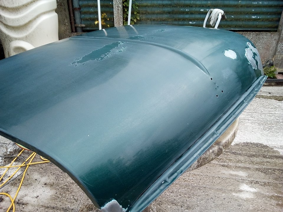

Je me suis donc attelé à la malle AR de la Mini (cabossée à 2 endroits + un peu de rouille), et le capot (rouille + vernis enlevé par endroits)
Un jour, un oiseau a fait caca dessus, j'ai essuyé à l'éponge, et le vernis est parti avec :woo: je ne sais pas ce qu'il avait bouffé, mais c'est corrosif :aie:

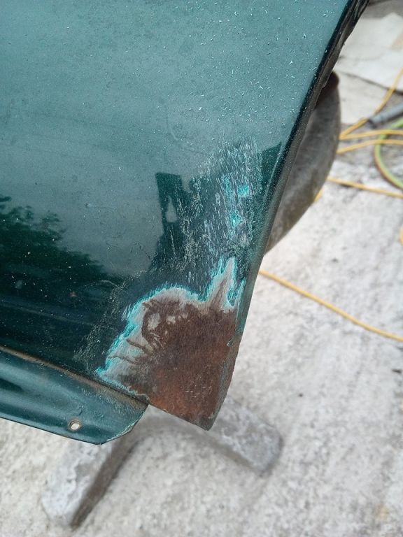

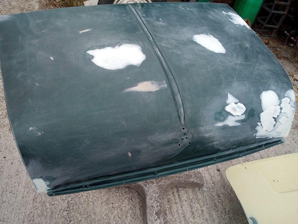

Pour le capot, on attaque la petite cloque de rouille dans le coin. Pour se rendre compte que si on a une cloque de la taille d'une pièce de 2cts, et bin c'est bien pourri derrière. Je vais devenir le spécialiste mondial de la corrosion :red:
Chose "amusante", la corrosion rampe sous la peinture en faisant de petites veines (on les voit partir du point central de rouille)
Donc disque abrasif sur meuleuse pour virer tout ça, puis Restom PAC2030.https://restom.net/chassis-cadre/272-re ... 91459.html
Qui n'est ni plus ni moins que de l'acide phosphorique à priori
On se dépêche de protéger la tôle mise à nue avec un primaire phosphatant https://restom.net/carrosserie-preparat ... 36731.html
On voit l'endroit ou le vernis est parti :aie: Ponçage pour bien virer tout ça
Ensuite mastic polyester. Et on ponce. Et on remets du mastic. Et on ponce. Et on remets du mastic. Et on ponce. En augmentant progressivement le grain. Ca fait les bras...

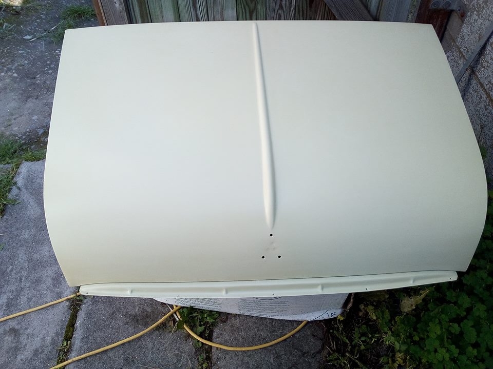

un coup de soufflette (encore un usage utile de l'air comprimé :D ), chiffon pour passer un coup de dégraissant anti-silicones, on sort le pétard, et pchiiiiit.
Désolé pour la lumière pourrie. Mais en vrai, c'est beau :)
La carrosserie, c'est 95% de préparation, et 5% de peinture :)

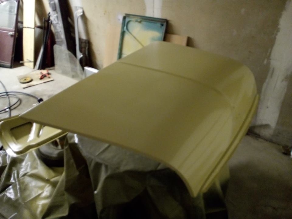

Une photo en plein jour après un dernier ponçage au 800 à l'eau, avant peinture
C'est un peu plus jaune en vrai, mais c'est aussi beau.

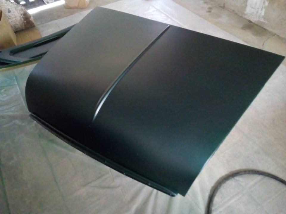

1er test de peinture, c'est beau de loin, mais loin d'être beau :)

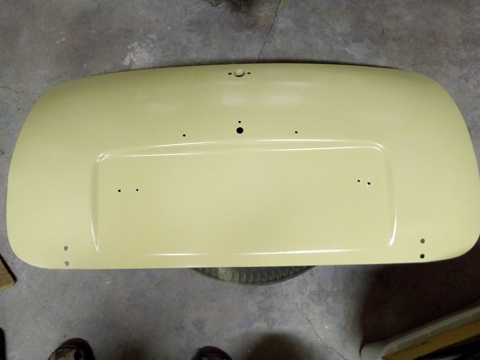

Les pièces en apprêt
On prépare la base. Cette peinture est en 2:1 (pour 250g de peinture, on ajoute 125g de diluant)
On passe la peinture. 1ère couche très légère (juste pour accroche), au bout de 10 minutes, couche un peu plus chargée, on attends encore 10 minutes, et encore une couche.
En fait, dès que la peinture est mate, on peut passer la couche suivante
Et voilà:
Pas mal :bien:

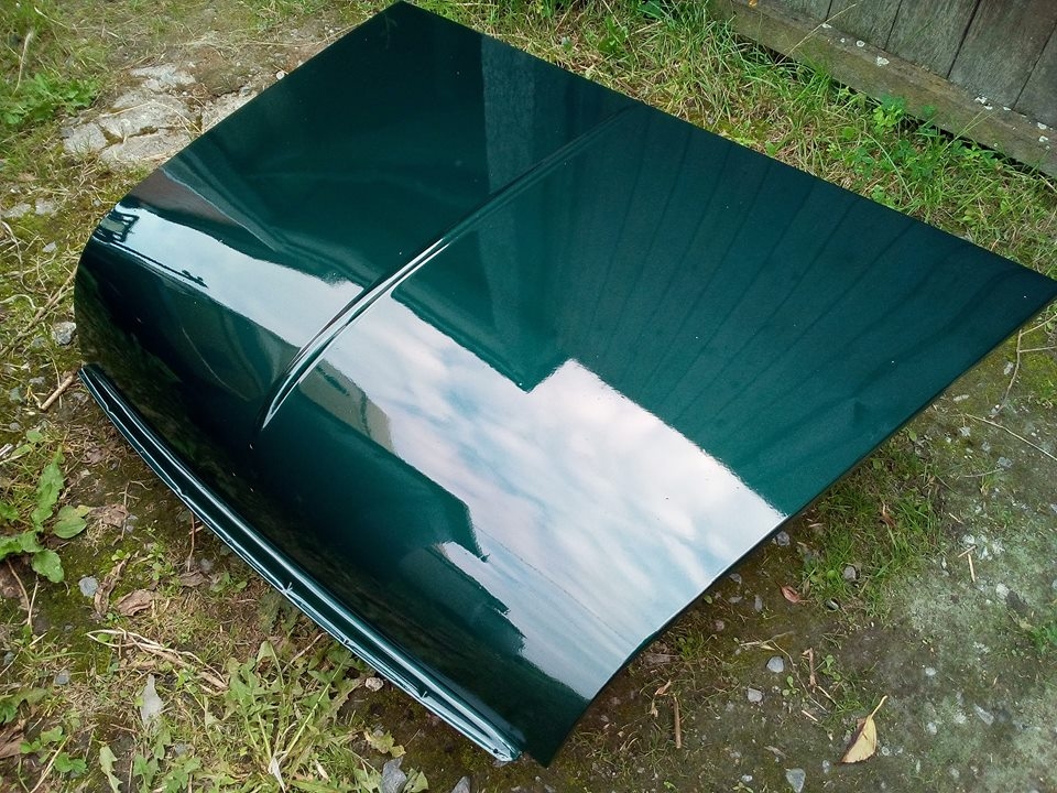

Et c'est parti, et d'un coup, c'est la révélation, la peinture devient d'un magnifique vert métal :love:
On laisse sécher 48h minimum, on sort à la lumière du jour:
Pas de doute, le brillant est là (même si la photo au smartphone n'est pas d'une netteté absolue)
Le résultat est très très beau, mis à part des défaut rédhibitoires: c'est plein de poussières :aie:
La peinture, ça été, mais le vernis semble avoir agi comme un aimant à poussières.
Ca se rattrape, il faut poncer à l'eau au grain 1200 ou 1500, puis reponcer au 2500, avant d'utiliser un polish très abrasif avec une polisseuse orbitale. C'est la technique du wetsanding, prisée des amateurs de "detailling". Problème, je n'ai ni la machine (€€€), ni le polish.
